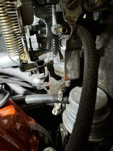

Ich versuche gerade den Automatik zum laufen zu bringen. Anlasser dreht zuverlässig. Sprit hat er so wie es aussieht.
Kann es daran liegen das der Anschluss für den Unterdruckschlauch am Ansaugstutzen zur Automatik nicht richtig geschlossen ist? Falschluft?
Nicht der Stutzen am vergaser für den Luftfilter. Der untere im Bild mit der defekten Verschlusskappe drauf.
Falschluft ist immer schlecht, da man so das Gemisch abmagert. Das kann so weit gehen, dass der Motor nicht anspringen will.
