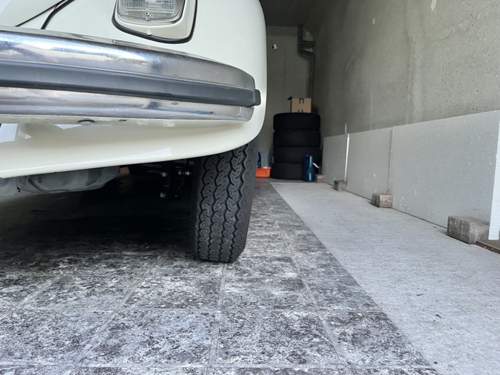

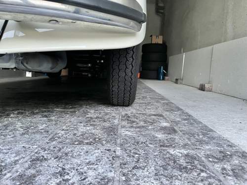

Wenn ich den Käfer hinten hochhebe, dann kriegen die Räder gleich O-Beine (positiven Sturz). Wenn ich ihn dann wieder auf den Boden stelle, bleiben die Räder erstmal in dieser Stellung. Fährt man los, werden sie wieder normal. So weit, so gut. Aber meine Frage ist: wenn ich ihn in dieser ungesund aussehender Optik auf dem Boden stehen lasse (typischer Fall: Schrauben in der Garage), sprich nicht gleich wegfahre, ist das schädlich für irgendwas? Ich muss sagen, dass es mir innen weh tut, wenn ich es mir angucke. Total komisch, wie schief das ist.
Neulich habe ich ihn nach dem herunterlassen ein paar Mal einen Meter nach vorne und wieder zurück geschoben. Danach war die Radstellung etwas normaler, aber immer noch nicht ganz normal. Ich wollte ihn aber nicht für ein paar Sekunden starten.
Unten zwei Fotos: direkt nach dem Herunterlassen und nach dem hin und her Schieben.
Ist normal, die Reifen rutschen halt nicht auf dem Boden und verhindern das Einfedern der Achse. Ewig so stehen lassen sollte man vermeiden, aber ewig sollt sowieso kein Rad auf der gleichen Stelle stehen, kurzzeitig geht das problemlos.
