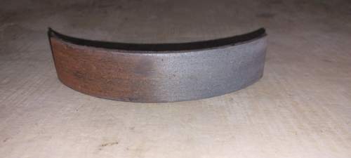

Eigentlich sollte man das auch an der Trommel sehen. Nachdem der Belag seitlich die gleiche Farbe hat, wird es die Belagfarbe sein.
Man könnte den Belag etwas abschmirgeln und schauen, ob die Farbe sich ändert.
Ok, Danke!
Werde ich morgen abschmirgeln und zwar eine hälfte - zum Vergleich der anderen hälfte- von einer Backe. Dazu mache ich ein Foto und stelle es hier rein.

Hier nun das Bild der hinteren Backe.
Die rechte Hälfte habe ich abgeschmirgelt. Deutlicher Unterschied in der Belag Farbe zur linken Hälfte.
Habe noch keine Backen bei der der Belag rot/ Rostbraun ist.
Alle sind grau/ dunkel grau.
Was ist da los......😕
Bremsbacke _hinten
Du bremst hinten zu wenig!!! Und du fährst zu wenig. Sonst könnte das nicht rosten oder der Rost hätte sich schon zu Staub abgebremst. ( leichte Ironie).
Gibt nur, Abstellen mit Bremse trocken (warm), geringe Luftfeuchtigkeit, wenig Staub/Abrieb in der Trommel, schauen, das alle Stopfen montiert sind, das Handbremsseil dicht ist, denn sonst läuft Wasser über das Seil in die Trommel.
Handbremsseil sollte dicht sein, beide Neu und 2 Jahre u. 4 Monate drin.
Das "Wägelchen" wird ausschließlich bei trockenem Wetter gefahren und hat ein "zu Hause"- steht also in einer Halle.
Feuchtigkeit würde auch zwischen Trommel und Bremsankerplatte reinkommen.....
Desweitern sind alle Stopfen drin.
Werde aber mal nach ein paar tausend Kilometer die hinteren Trommeln abnehmen und schauen wie die jetzt gerade einbauten ATE Beläge aussehen.
Zu wenig gefahren? Eher nicht, seit April bis heute 2000(!) km. (/) 500km / Monat.
Die Bremse hinten bremst halt deutlich weniger als die Vorderradbremse. Deshalb halten die Beläge auch länger.
Mal doof gefragt. Ziehst du beim parken über Nacht oder so die Handbremse an? Haben die Backen so Kontakt zur Trommel und rostet dann.
Nur mal ne Vermutung
Stimmt, die Bremsleistung verteilt sich in etwa zu 70% vorne und 30% hinten??
Bitte korrigiert mich wenn ich falsch liege.

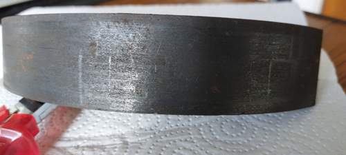

Habe noch ein Bild von den Belägen die bis vor dem Tausch der hier gezeigten Belägen eingebaut waren. Das war im Jahr 2013.
Das sieht für mich schon "normal" aus.... anderer Belag/ Material oder anderer Hersteller???

@6Nder schrieb am 23. August 2024 um 18:49:05 Uhr:
Nein, grundsätzlich parke ich ohne angezogene Handbremse. 1. Gang rein und gut ist.
"Lord Käferchen" wird nicht wegrollen, wir sind unzertrennlich und er wird immer bei mir bleiben.😉
