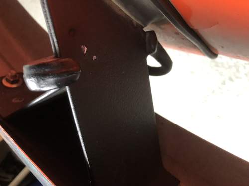

Ich glaube, meine Frage hat sich erledigt. Es gibt den Haken auch ab 68:
https://www.ebay.de/itm/133751374001
@quali schrieb am 20. Dezember 2023 um 22:10:40 Uhr:
Ist die Stoßstange ab 1967 nicht maßlich verändert worden?
Daran habe ich nicht gedacht. Danke! Die Stoßstange spielt natürlich auch eine Rolle - nicht nur der Halter.
Wie schon geschrieben, waren Abschlepphaken ab einem gewissen Datum Pflicht. Da wurde viele Fahrzeuge verändert, um das zu ermöglichen. Ende der 1960ziger kann passen. Deshalb gibt es ab einem gewissen Baujahr Verstärkungen und serienmäßige Abschleppmöglichkeiten.
so sieht das Original beim 71er aus:
Abschlepphaken
@schleich-kaefer schrieb am 20. Dezember 2023 um 22:29:10 Uhr:
Wollte absichtlich eine Kopie ohne Erlaubnis vermeiden.
Du machst damit doch keine "Schleich"-Werbung😁
Ich muss etwas zurückrudern. Der Orangene (4/75) hat doch eine Abschleppöse. Aber der Weiße (5/70) hat nichts.
Pflicht war die Abschleppöse ab 01.10.1974 vorne und hinten, Ausnahme: wenn das Fzg keine Anhängelast eingetragen hat, also nichts schleppen darf, dann muß hinten keine Vorrichtung sein.

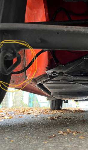

Mal kurz nochmal zum Thema Abschleppöse. Was ist besser für den Käfer? Öse am Achsrohr oder dieses gebogenes Ding für den Stoßstangenhalter? Besser im Sinne: was belastet weniger oder was kann weniger Schaden anrichten, wenn die beiden Fahrer das Abschleppen nicht ganz perfekt beherrschen.

Wenn Du einmal das Blechzeugs im vorderen Seitenteil samt Anschraubblech für den Stoßstangenhalter neu eingeschweißt hast, wirst Du Dich kaum noch trauen, auf der Stoßstange zu sitzen. Geschweige denn, das Auto daran abzuschleppen.
Um die Achse zu verbiegen oder vom Rahmenkopf zu reißen bräuchte man schon deutlich mehr Gewalt.
Eine Einschränkung gibt's: wenn der Schlepper die Öse deutlich höher hat, kann die Abschleppstange die Frontschürze beschädigen. Auch beim Seil, aber Seil ist so 'ne Sache, wie Du gemerkt hast.
Wir haben schon zwei mal mit Seil abgeschleppt. Einmal Tiffy und einmal Terrence. Tiffy hat eine Öse vorn am Bodenblech und Terence eine Nachgerüstete am Achsrohr. Beide vorn rechts. Wenn der Abschleppende seine Verbindung links hinten hat, dann ist das Seil schräg und nicht gerade. Hilft beim Anfahren schon, indem es nicht so einen starken Ruck gibt.
