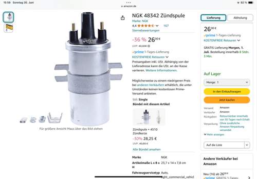

@schleich-kaefer schrieb am 28. Juni 2024 um 14:54:14 Uhr:
ich könnte mit Firmenrabatt bie Stahlgruber die NGK für nur 34 Euro bekommen.
Grad durch Zufall gefunden - aktuell 26 €. Also falls jemand eine gute und günstige Zündspule sucht, hier ist ein Angebot. Da die Preise bei Amazon sich schneller ändern als an der Tanke, sollte man nicht lange überlegen.
https://www.amazon.de/NGK-48342-Z%C3%BCndspule/dp/B00D3DK6OQ?th=1

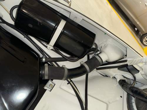

Hallo zusammen. Ich möchte mich kurz vorstellen und mich schon vorher bedanken für die Hilfe.
Ich habe einen Käfer 1500 Cabrio erworben mit einer Art Tank im Foto links. Ich habe das noch bei keinem anderen Käfer gesehen. Ist das original? Wozu dient es?

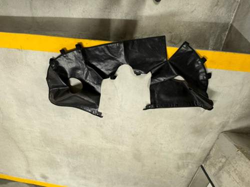

Außerdem hab ich eine Decke oder sowas dazu erhalten von der ich nicht weiß wofür diese ist. Hat jemand eine Idee?
Vielen Dank vorab!
Nachdem es sich um ein US-Modell handelt/ handeln dürfte, wird es ein Aktivkohlefilter für die Tankbe-/ entlüftung sein.
Ja es ist ein US Modell.
