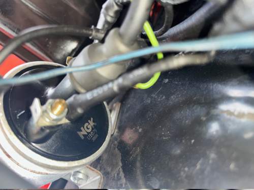

Ich wollte mir eine auf Vorrat kaufen und in den Kofferraum legen. Ganz durch Zufall habe ich grade gestern erfahren, dass die elektronische Zündung (der Orangane hat ja diese Powerspark) eine Zündspule mit mindestens ca. 3 Ohm verlangt und "normale" Spule mit 1 Ohm schnell durchbrennt. Habe im Orangenen nachgeschaut und dort ist eine NGK U1079 386N verbaut. Diese:

Also ist wohl die richtige. Sie funktioniert ja auch tadellos. Die Frage ist: die gleiche kaufen oder doch lieber Bosch oder Beru in 3-Ohm-Version? Welche Erfahrungen habt ihr mit NGK-Zündspulen gemacht? Gibt es Spulen die resistenter gegen zu langes Strom anliegen sind als andere? Ich meine Schlüssel auf Zündung an und der Motor läuft nicht. Das mögen sie ja angeblich nicht und können so überhitzen, dass sie platzen.

Ja, so war der Plan. Ich dachte, es wäre sinnvoll. Vor allem der Tausch am Straßenrand ist sehr einfach. Eine Frage die ich mir allerdings stelle, ist, wie diagnostiziert man eine kaputte Zündspule? Ich habe in Erinnerung, dass man mit Hausmitteln eine Zündspule nicht überprüfen kann. Stimmt das?
Sieht sonst noch jemand, dass es keinen Sinn hat, eine Ersatzspule mitzufahren?
Hier gleiche Statistik wie bei Naxel63.
Wobei dazu zu sagen wäre: Ich hab zumindest auf längeren Fahrten eine (Organspende aus Schlachtfahrzeug) mit, weil sie kaum Platz beansprucht und halt sonst in der Garage rumkugelt.
Extra dafür kaufen würde ich keine...

Nun, 30 € ist jetzt keine große Ausgabe. Ich will ja nicht Lichtmaschine, Vergaser, Verteiler und Getriebe anschaffen und mitkutschieren. Aber vielleicht muss ich doch keine Zündspule kaufen. Ich habe mit dem Käfer auch eine Unmenge an Teilen bekommen, darunter eine Bosch-Zündspule (die die ich damals bei der Panne unnötig getauscht habe siehe Link oben) und ich messe bei dieser Spule 3 Ohm. Hoffentlich richtig gemessen: zwischen Plus und Minus an den beiden Anschlüssen am Rand.
