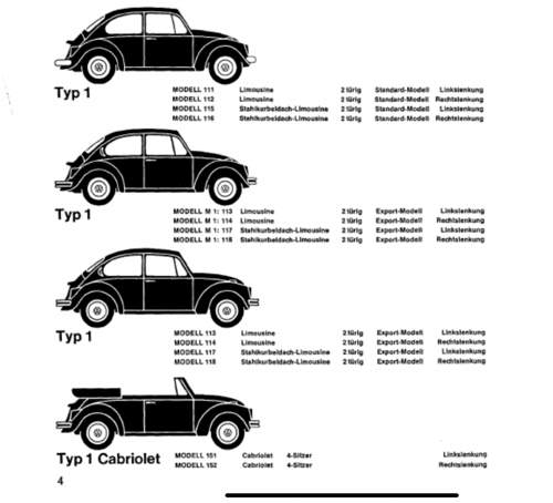

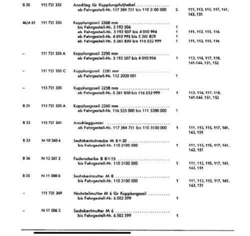

Ich bitte noch mal um Hilfe. Das Thema: der richtige Kupplungszug (Länge).
Ich versuche sie aus dem Ersatzteilkatalog zu ermitteln. Es geht um den weißen 1300er EZ 5/70 mit Stahlkurbeldach, Fahrgestellnummer 110 2303 xxx, ja 10stellig, höchstwahrscheinlich Standard-Modell. Unten Screenshots aus dem VW-Katalog, damit keiner blättern muss. Quelle war https://...kswagen-classic-parts.com/.../html5.html#/1
Kann es jemand für mich herausfinden?
Im Grunde ist der noch 'n 69er, also nicht nach "ab 70" gucken. 70 kam wohl die geführte Kupplung, wenn ich richtig informiert bin.
Solltest Dir allerdings nicht zu viele Sorgen machen, denn
- das einzige Teil, was bei wirklich allen Käfern gleich ist, ist der Rahmentunnel. Das heisst auch: das Kupplungsseil bis zum Austritt aus dem Tunnel hat denselben Weg.
- es hängt also dann nur noch am Getriebe. Bin nicht sicher, ob die Ausrückwelle immer an derselben Stelle war, aber wo soll sie hin? Die Stelle geht ziemlich beliebig nach Baukastensystem. Geführt, ungeführt, dicke Welle, dünne Welle, langer Hebel, kurzer Hebel.
- Die ganz alten Käfer hatten geringere Biegung im Führungsröhrchen. Das schlägt sich in der ganz kurzen Länge nieder. Das kannst Du für Dich ausschließen.
- Die Überlänge ist für den Rechtslenker (?). Kannst Du auch ausschließen.
- Der restliche Unterschied besteht in maximalen 10 mm. Den Zentimeter merkst Du in der Realität nicht mehr, das Gewinde ist lang genug.
Ich hatte ja meinem Mex kürzlich aus Gründen der Dummheit ein 69er Getriebe eingepflanzt, mit Änderung auf geführt (aber dünne Welle) und langer Hebel (warum? Weil es ging...) und Beibehaltung des Führungsrohrs (weil ich es spontan nicht ab bekam) und hab an den Zug gar nicht gedacht. Sicher, die Mutter ist jetzt ziemlich weit hinten, aber who cares....
Danke Robo für die schnelle Antwort. Deine detektivistische Vorgehensweise hat sicher Hand und Fuss, aber ich dachte, die Ersatzteilkataloge sind dafür da, dass man mit bekannten Eingangsdaten nachschlägt und alles wird klar. Also quasi auch für den Dorfdümmsten.
Das wichtigste hast Du leider nicht genannt - die richtige Länge.
Übrigens: ich habe im Katalog nach Fahrgestellnummer(Bereichen) geguckt, das muss ja eindeutig sein. Modelljahre oder Jahrgänge tauchen da nicht auf.

Wie erklärst Du die Tatsache, dass im Katalog bei Kupplungsseilen zwischen einer Limousine mit oder ohne Sthalschiebedach unterschieden wird? Was hat das eine mit dem andere zu tun?
Natürlich sag' ich Dir gerichtsfest keine Länge, kann immer wer weiß was geschehen sein in 54 Jahren.
Wird ja nicht. 111 und 115 stehen immer zusammen und 113 und 117 auch. Aber es gab halt die Nummern.

Ja, das stimmt tatsächlich. Aber... in dem einem einzigen Fall, der auf meine Fahrgestellnummer zutrifft, nämlich 116 533 000 bis 111 3200 000, Teilenummer 113 721 335 A, stehen ganz recht keine Angaben zu Modellnummer. Das hat mich verwirrt. Es wird noch verwirrter, wenn man die zwei Zeilen mit "113, 114, 117, 118, 141-144, 151, 152" als geminsame Angabe für Teile 111 721 335 C, 113 721 335 und 113 721 335 A erfasst. Also zusätzlich für ein drüber und eins darunter. Aber wahrscheinlich haben sie einfach vergessen, in den zwei "leeren" Zeilen die Modellnummer zu drucken.
Dann gehe ich davon aus, dass die richtige Länge 2260 mm ist.

Mein Praxistipp war, Dir nicht zu viele Sorgen um die letzten 10 mm zu machen. Aber ich will nicht wissen, wie Du mich verfluchst, wenn Du nach Ausbau des Recaros auf verregneter Alpenstraße im Radkasten Deines Käfers hängst und die Mutter nicht draufkriegst, weil ausgerechnet bei Deiner Kiste irgendwas so blöd anders ist, dass das mitgenommene Seil "meiner" Länge nicht passt. Vielleicht antwortet ja gleich noch einer, der es Dir exakt sagen will.

nun ja,
ist halt nicht so ganz einfach mit der zuordnung
weil vw wusste bis gefühlt ca. bj. 2005 nicht immer
so ganz genau was ab werk eingebaut war.
( der * bei der fahrgestellnummenangabe beduetete
so ungefär bis oder ab fahrgestellnummer).
war aber damals vermutlich nicht so schlimm,
weil wohl alle ausführungen vorrätig waren.
dann kommt noch dazu ob bei nachbau teilen
die zuordnung zur et nr. stimmt bzw. ob
das teil exakt identisch ist.
wenn du 100% sicher gehen willst bleibt dir
nur ausbauen und nebeneinander halten.
