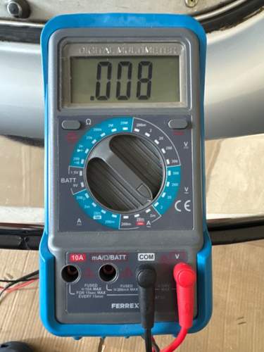

Vegesse mal die ganzen Antworten, diese haben zwar für eine " Gleichstromlima eine gewisse Gültigkeit aber nicht für ne Drehstromlima, nix mit Masseband usw.
Messe die Spannung zwischen B Plus und Limamasse und zwischen Klemme 61 und Limamasse.
3 Messung zwischen B plus und Klemme 61 an Lima-
AEG
Okay, bitte nicht lachen. Wie stelle ich denn den Multimeter richtig ein?
Das V mit Strich und gestrichelt oder das V mit Welle? Stecken die Kabel richtig?
Wo halte ich zum Messen die Kabel dran? Bitte für doofis erklären!
Motor muss logischerweise laufen?

20 V DC0 und der gesrichelten Linie

Hallo @Naxel63, in einem anderen Fred habe ich gelesen wie ich messe zwischen Minuspol Batterie und Karosse. Aber da ich nicht weis wie ich den Multimeter einstellen soll kommen da nur komische Sprünge. Auf V mit strich und Pünktchen kommen werte zwischen .009 und .017 raus
Auch mal .032
Da brauchst such nichts zu messen, sondern "nur" öffnen, reinigen, zuschrauben...
