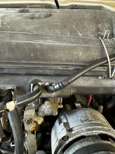

Hallo in die Runde, könnt ihr mir sagen was die Schläuche vom Luftfilterkasten versorgen und welche Auswirkungen sie haben können wenn sie sich verabschieden? AS-Motor.
Auch welche Schläuche ich da bestellen muss.
Vielleicht hat jemand sogar einen Link zu CSP für mich?
LG, Chris
Und noch was:
Ich möchte mir gerade die zweiteilige Schalstangenbuchse bestellen und bin über das Angebot mit den Kupplungsgummis gestoßen. Wo kommen die denn hin und lohnt es sich das gleich mitzumachen?
die schläuche sind von der steuerung
für die ansaugluftvorwärmung.
da kannst du ganz normalen unterdruckschlauch
(meterware) nehmen.
die "kupplungsgummis" sind von der schaltstangenkupplung
am getriebeeingang unter der rücksitzbank.
Hallo @murkspitter , was passiert aber wenn die Ansaugluftvorwärmung nicht mehr gegeben ist wie bei mir sehr wahrscheinlich der Fall. Läuft er dann im kalten Zustand schlechter?
Kommen die Gummis etwa da rein? Siehe Bild
1) Bei tiefen Temperaturen kann der Vergaser vereisen - denen wirst Du Deinen Krabbler aber kaum aussetzen.
Viel problematischer ist der Umstand, dass durch derart poröse Schläuche Falschluft angesaugt wird, wodurch das Gemisch abmagert und Gefahr für einen Motorschaden entsteht!
2) Genau.
