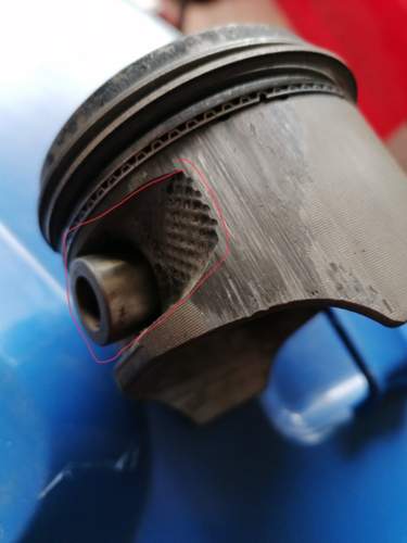

Danke Murks! Was ich nicht verstehe - was ist diese Materialabtragung am Kolben? Normalerweise sieht das doch nicht so aus, oder? Absichtliche Gewichtsreduktion?
Kolben
Doch das sieht so aus. Und ist keine Materialabtragung sondern ab Werk so gegossen. Der Kolben ist nicht im Sandgußverfahren, sondern in einer Stahlkokille gegossen worden. Diese Metallform kan wiederverwendet werden. Dadurch entsteht auch das Muster. Seitlich benötigt der Kolben keine Abstützung. Anders senkrecht zur Kolbenbolzenachse, da er da kippen kann.
Daher muß der Kolben am Kolbenbolzen nur so breit sein, wie man für den Bolzen mit Sicherung Platz braucht, zumal alle Ringe bei neueren Kolben oberhalb des Kolbenbolzens sind.

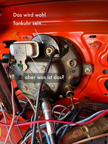

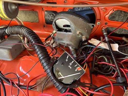

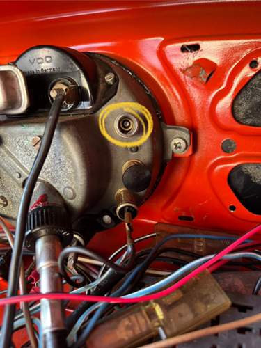

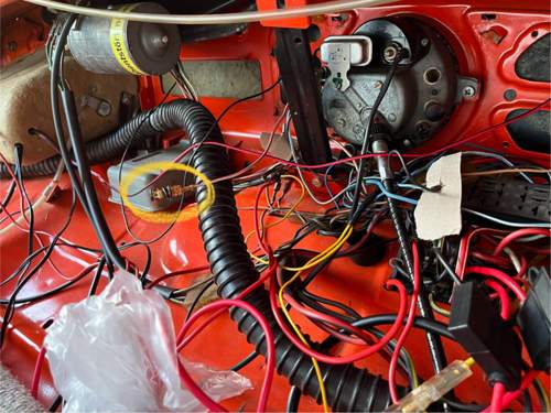

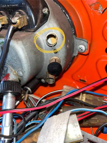

Ich war heute am Käfer, um nach den Tacholämpchen zu schauen, weil die Tachobeleuchtung komplett ausgefallen ist. Fahre ich nachts, sehe ich vom Tacho absolut gar nichts. Es sei denn, ich blinke oder schalte Fernlicht ein - das leuchtet noch. Und dann ist mir aufgefallen, dass in einem „Loch“ ganz tief drin eine Glühlampe steckt - Foto 1. Ich habe mit einem kleinen Schraubendreher, mit Pinzette versucht - es hat nicht geklappt. Dann fasse ich an dem „Zylinder“ (Führung für die BA7s-Fassung) und stelle fest, dass dort im Loch noch ein Teil der Fassung drin ist, aber ohne das Federteil mit der „Zunge“. Da fällt mir ein, dass in dem Kabelsalat eben so ein Rest von der Fassung lose rumfliegt (Foto 2). Das war wohl früher zusammen. Aber erstmal egal. Ich ziehe an der Restfassung am Tacho, es geht locker raus, aber die Glühlampe ist irgendwie verschwunden. Ich war nicht darauf vorbereitet, dass sie sie rausfällt, daher habe ich nichts gesehen. In dem Kabalsalat unter dem Tacho habe ich sie nicht gefunden, daher gehe ich davon aus, dass sie in den Tacho reingefallen ist. Und jetzt die Frage: kann sie dort ein Problem sein, z.B. zu einem Kurzschluss von etwas anderem führen oder mechanisch stören?
Mit einem Magnetstab solltest du sie raus bekommen.
ist zumindest nicht so gut.
du kannst folgendes versuchen:
-batterie abklemmen
-tankuhr vom tacho abschrauben
-tacho abschrauben (kabel dran lassen)
-tacho mit tankuhrloch nach unten kippen
und schütteln.
viel erfolg!
zusammenbau in umgekehrter reihenfolge.

Suzuka: wie soll man da mit dem Magnetstab rein? Bei diesen engen Verhältnissen und so scharf um die Ecke nach unten wird das nicht gehen.
Murks: Das klingt nach einem guten Plan. Nur ein paar Fragen. Die Tankuhr ist das halbrunde, schwarze Ding. Und was ist das eckige metallene? Muss man was bei der Tankuhr beachten? Hält das nur mit zwei Schrauben am Tacho? Und für den Tacho sind das auch nur zwei Schrauben (wovon eine im Foto zu sehen ist) und dann geht das nach hinten ab? Oder muss man vorne (vom Innenraum) auch was lösen?

Tacho Tankuhr
der gute alte glasmagnet! lol
ja das schwarze ist die tankanzeige
das metallkästchen ist der spannungskonstanthalter
einfach abschrauben.
vorne und hinten ist andersrum!
tacho geht nach vorne (richtung kofferraum) raus.
2 schrauben lösen und leicht verdrehen.
und IMMER die batterie abklemmen bevor man,
egal was, an elektrick behafteten bauteilen macht.
safety first!
und die tachwelle musst du
auch abschrauben.
hatte ich vergessen weil die autos schon
lange jahre keine mehr haben.
OK, das mit der Batterie abklemmen habe ich verstanden, das mit Glasmegnet nicht. Was meinst Du damit?
Ja, habe vorne/hinten vertauscht, sorry. Ist jetzt klar.
Kann man diesen Spannungskonstanter nicht dran lassen? Er stört eigentlich nicht. Die Tachowelle würde ich eigentlich gerne auch dran lassen, aber wenn das so zu steif wäre und die Welle noch womöglich dabei kaputt geht, OK, dann mache ich die auch ab. Hoffentlich mache ich dabei nicht noch mehr kaputt.

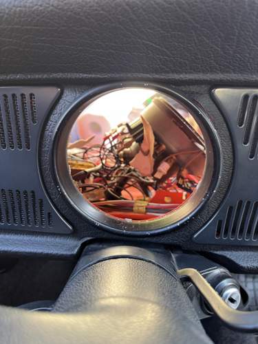

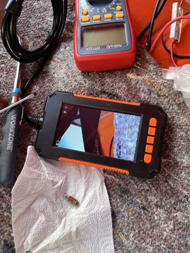

Ich vermelde Vollzug. Ich habe es genauso gemacht, wie Murks es beschreiben hat. Aber bevor ich das gemacht habe, habe ich versucht erstmal die Lampe beim besseren Tageslicht und einem Teleskopspiegel in dem Kabelsalat zu finden. Man kann dort nicht tief genug mit den Kopf rein, daher diese Idee. Nichts da. Plan B: mit der Endoskopkamera durch das Loch in den Tacho reingucken, wo das Birnchen saß. Ich wollte auf jeden Fall vermeiden, dass ich den Tacho ausbaue, um festzustellen, da ist nichts drin. Aber auf dem Bild vom Endoskop war die kleine Glühlampe deutlich zu sehen. Ich habe so ein Endoskop die zwei Sensoren: eins normal nach vorne und eins was 90 Grad zur Seite schaut. Das war genau heute so notwendig. Also doch ausbauen. Dann etwas schütteln, hin und her neigen, wieder schütteln, dann quasi auf den Kopf, in mehreren Achsen schütteln und dann plumpst sie raus. Glücksgefühle: 🙂 Erst bei der Arbeit wurde mir klar, dass man ohne den Ausbau der Tachowelle und des Abschraubens des Konstanter nicht weiter kommen würde. Manchmal muss man einfach etwas machen und nicht viel labbern. 🙂 Unten ein paar Fotos von der Aktion. Vom Endoskop gibt es leider nichts, weil ich noch keine Speicherkarte habe. Am Ende, nachdem ich die Batterie wieder angeschlossen habe, habe ich einen Test gemacht. Schlüssel auf Zündung und beide Lämpchen leuchten, Warnblinker auch. Bei der nächsten Ausfahrt wird sich herausstellen, ob die Nadel des Tachos auch geht.
Suzuka: Ich habe Deine Idee auch nicht als ein Scherz verstanden. Nur die Durchführung schien mir unmöglich. Und heute wurde klar, dass auch wenn man mit dem Magneten irgendwie reingegangen worden wäre, es nichts bringen würde - die Glühlampe ist nicht magnetisch. Ich meine natürlich nicht das Glas, sondern den Sockel.
Danke Murks für die schnelle und super Hilfe!
