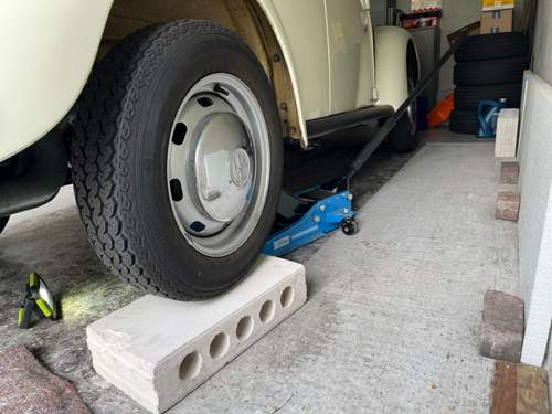

Wenn ich unter dem Käfer was mache, dann stelle ich ihn auf den Bock auf, aber ich lasse den Wagenheber noch darunter. Vor die Räder lege ich noch Keile. Neulich habe ich zusätzlich einen großen Baustein unter das Rad geschoben. So nach dem Motto dreifach Schutz ist besser als zweifach. Aber ich frage mich grade - würde so ein Stein das Gewicht halten? Vor allem in dieser Lage?
Ich würd sagen - so, wie drei Kondome. Wenn eines reißt, kein Problem. Auch nach zwei nicht. Erst wenn alle durch sind... 😜
Und wenn Du den Stein so legst, dass ein Steg unter dem Auflagepunkt ist, sollte auch dieser "Unsicherheitsfaktor" beseitigt sein... 😉

Schon besser! 😆 Aber die Frage war ernst gemeint - hält so ein Stein?
Keine Ahnung - wird auch nix nützen, es zu probieren, außer Du läßt den Wagen versuchsweise draufrumpeln! 😅
Gut geeignet dafür wäre aber vermutlich nur ein Käfer-Wagenheber der "alten Generation", der den Herbie eben wirklich runterrumpeln läßt...
