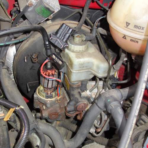

Die Werkstatt zerlegte daher das Teil und suchte den Fehler. Das helle Teil mit der Spule ist defekt. "Hat keinen Widerstand mehr".

@rpalmer schrieb am 14. Dezember 2024 um 13:13:19 Uhr:
Das gibt es nicht einzeln, nur als ganzer ABS-Block.
Was war der genaue Fehlercode der ausgegeben wurde? V64 außerhalb der Toleranz?
Oftmals ist es nur ein korrodiertes Kabel im Übergang, kann man richten & spart sich den restlichen, intakten ABS-Block anzufassen.
Hallo rpalmer!
Das Teil anbei wird ein Kandidat für diesen Fehler sein. Wobei das Teil morgen zurückgeht, da es nicht der Beschreibung und dem entspricht, was ich suche.
Anbei noch ein Bild von unserem offenen ABS.
Ich schreibe Dir eine PN.
VG myinfo
Vw de ate 10.0204-0017.4
Golf 3 ABS 1H1698117E ATE 10-0447-0724.3
Foto 1 ist aber das "neue" ABS, also das Mark 20 (Das Schwarze Ding unten ist das Steuergerät).
Du hast das "alte" ABS, Mark 04. Das Steuergerät sitzt im Innenraum (Anfangs unterm Beifahrerteppich, später unter der Rückbank)
Bild 2, das ist von Dir? Schau genau im markierten Bereich nach, ruhig mal am Kabel ziehen & es etwas "walken". Ist da alles heile, auch unter der Vergussmasse/dem Gummi? Ich reite darauf so herum, weil es eben dort oft bricht.
Unbenannt
@rpalmer schrieb am 22. Dezember 2024 um 21:12:12 Uhr:
Bild 1 = Fehlkauf.
Bild 2 = unserer, der aufm Hof beim Händler steht, welcher jetzt Betriebsferien hat.
Danke für den Tipp. Ich fahr morgen mal hin und schau es mir an.
VG myinfo
@myinfo schrieb am 22. Dezember 2024 um 21:21:44 Uhr:
Bild 1 = Fehlkauf.
Ja das passt natürlich nicht. Das sind zwei völlig unterschiedliche Systeme, das wurde so in den Golf 4 übernommen. Hatten die Golf 3/Vento im Laufe des Jahres 1995 bekommen.
Musst nach dem Mark 04 suchen.
Wenn Du Dir in Ruhe die Bilder der Blöcke ansiehst dann siehste den Unterschied. Der Block beim neuen ist eckig & hat das Steuergerät verbaut, der Bremsflüssigkeitsbehälter sieht anders aus.
