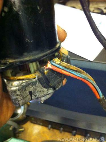

Hi , ich habe Probleme mit meinem Abs. Die Lampe ist an und lässt sich nicht löschen. Fehler : 01276 Hydraulikpumpe Abs (v64)
16-00- Signal außerhalb der Toleranz.
Ich habe schon gelesen, dass es etwas mit dem Steuergerät zutun hat. Hat damit jemand Erfahrung? Lg Dennis

hy hy also ich hab dein Problem mal schnell überflogen!!!
Wenn du das Mark 04 hast mit dem Steuergerät unter der Rücksitzbank, könnte das dein Problem sein.
Diesen Fehler ( Hydraulikpumpe V64 -signal außerhalb der toleranz ) Waren bei mir die Kabel die mann auf dem Bild sieht, da ist durch Witterrung und Flüßigkeiten die Isolierung abgegamelt und hat denn Fehler verursacht, das ist die Hydraulikpumpe. Das ist das Kabel wo vom Plastikschacht ins alugeheuse geht. 😉
Ich Hoffe es Hilft dir.
Hydraulikpumpe-v64-signal-ausserhalb-der-toleranz

Original geschrieben von PKGeorge
Fehler gefunden, Unterbrechung in (!) der Steckerleiste am Hydroblock.
Siehe Bild!
Flexible Platine ausgelötet und von den 10 Lötpunkten der Magnetventil neue Kabel zum Kabelbaum gelegt.
Wenn du damit nichts anfangen kannst,dann lass bitte die Finger vom ABS.
Und wie du in oben Zitierten sowie in ein paar Beiträgen weiter im erwähnten Thread auch lesen kannst, muss du das Steckergehäuse dafür öffnen und anschließend wieder Abdichten. Also mit nur gucken wird nichts... Oder machst halt die erwähnte Pfusch Methode.
Hi, ja es hat geklappt. Steuergerät ausbauen und dann öffnen. Der 2 polige Stecker ( Der zur Pumpe geht ) Muss nachgelötet werden und dann war der Fehler direkt weg 😉
