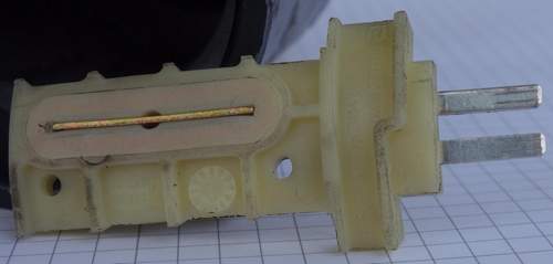

Golf 3 GL, 1.8 55 kW AAM, 4G-Wandler, EZ 01/93
Problem: ABS Leuchte geht nach einigen gefahrenen Kurven an.
Beim nächsten Start ist die ABS Leuchte wieder aus.
Hi!
Laut Werkstatt ist die ABS-Pumpe defekt. Genauer ein Teil darin.
Laut VW ist die Teilenummer für das komplette ABS Aggregat 1H1698117E
Auf dem Gehäuse steht ATE 10.0447-0724.3
Auf dem defekten, hellen Teil steht u. a. 614. 30023 Typ 1BB42
Wo bekomme ich sowas kurzfristig her?
Fotos anbei.
HSN TSN 0600 891
VG myinfo
Ate 10.0447-0724.3
1H1698117E
Das gibt es nicht einzeln, nur als ganzer ABS-Block.
Was war der genaue Fehlercode der ausgegeben wurde? V64 außerhalb der Toleranz?
Oftmals ist es nur ein korrodiertes Kabel im Übergang, kann man richten & spart sich den restlichen, intakten ABS-Block anzufassen.
@rpalmer schrieb am 14. Dezember 2024 um 13:13:19 Uhr:
Den Fehlercode kenne ich nicht.
Die Firma, die für die Werkstatt solche Sachen repariert, sagte, sie hat dafür keine Teile mehr und kann nichts für sie tun.
Die Werkstatt zerlegte daher das Teil und suchte den Fehler. Das helle Teil mit der Spule ist defekt. "Hat keinen Widerstand mehr".
Ich soll jetzt möglichst schnell ein Ersatzteil besorgen und dabei unbedingt darauf achten, dass die Nummer identisch ist. Nur finde ich irgendwie nichts.
VG myinfo
Wäre aber gut zu wissen was da genau herauskam.
Werkstätten haben da oft nicht die tiefere Kenntnis, zumal das Auto einfach zu alt ist.
Oft ist wie gesagt eine interne Kabelverbindung defekt. Das würde ich genau überprüfen, bevor ich da Ersatzteile beschaffe welche neu vierstellig kosten & gebraucht oft auch alter Müll sibd (Noch dazu meist leergelaufen mit Heidenfreude beim späteren Entlüften).
Obwohl, diesen Deckel dürfte es so auch bei anderen ABS-Aggregaten gegeben haben. Könntest also ne andere Einheit kaufen & es aus dieser ausbauen. Das ging auch.
Aber nochmals... da korrodieren oft die Kabel weg am Übergang.
