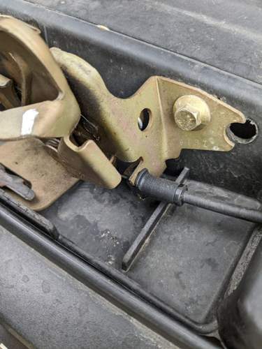

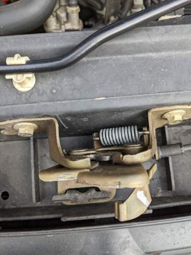

Beim Öffnen der Motorhaube entriegelt diese zwar, springt aber nicht hoch / auf. Also ich ich ziehe am Bowdenzug, es klickt entsprechend, muss dann aber die Haube erst ein Stück hochziehen, damit ich dann ganz normal entriegeln kann um sie ganz zu öffnen.
Kan man das irgendwie justieren?
Entweder ist da eine Feder nicht mehr iO oder es ist einfach Festgerostet
Könnte ihr da was erkennen?

Vielleicht hilft hier Öl. Sprüh mal die beweglichen Teile des Hacken ein.

@dodaflo schrieb am 3. November 2022 um 05:13:53 Uhr:
Beschreib mal genauer.
Wenn Du den Hebel ziehst, so wird die Schloßfalle vorentriegelt. Die Haube sollte dann ca. 20-40 mm abstehen.
Passiert das?
In diesen Zwischenraum greift man dann hinein, zieht die Haube nach oben und entriegelt mit dem Finger den Schnapphaken der Schlossfalle (Volle Entriegelung).
Federn hat es an der Motorhaube des Golf 3 nicht. Es gibt Anschlagpuffer, die auch das Spaltmaß einstellen, die Schlossfalle und Auflagerpuffer (Gummi & Schaum, seitlich am Kotflügelstehblech). Das ist alles.
Meine Erfahrung: Wenn die Falle seitlich verschoben ist, dann klemmt die Haube daran und springt nicht hoch. Das kann man einstellen. Etwas Schmierung schadet sicher auch nicht.

@rpalmer schrieb am 3. November 2022 um 16:15:43 Uhr:
Passiert das?
Nein, genau das passiert nicht. Sie entriegelt, aber springt nicht hoch, sondern bleibt in Position. Den Spalt, in den man greift, muss ich selber erst durch leichtes Öffnen machen.
@dodaflo schrieb am 3. November 2022 um 13:14:01 Uhr:
Ja klar das gute original wurde durch ein Aftermarket Ersatzteil getauscht. Die Originalteile waren Schwarz lackiert
