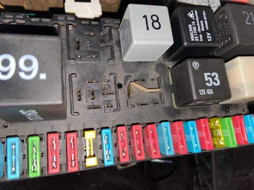

Hm , ich glaub in der zweiten Reihe . Also oben . Ich glaub das zweite von rechts .
Könnte morgen ein Foto einfügen .
Was wäre denn wenn es falsch gesteckt war ?
Es ist nur eine Vermutung von mir.
Denn der Steckplatz 5 ist mit dem Geber für die Kühlmitteltemperatur verbunden.
Wenn da was gesteckt wird, was nicht draufgehört, dann haste halt lustige Effekte durch Strompfade die nicht im Sinne des Erfinders sind.
Aber mach mal n Foto und beschrifte das.
Im Übrigen habe ich dir gesagt, dass das Relais kaum defekt sein wird und Du paar Messungen durchführen sollst. Warum immer die Teiletauscherei, statt erst Ursachen suchen?
Schau Dir das Foto von quali an:
https://www.motor-talk.de/.../Attachment.html?attachmentId=503763
Wenn Du das Heckwischerrelais wirklich auf Feld 5 hast... (Also zwischen den Relais mit Steuerungsnummern 18 & 21), dann braucht es Dich nicht wundern, dass der Heckwischer nicht geht und deine Kühlmittelanzeige ausschlägt. Auch dazu hatte ich Dir damals gesagt, dass Du iwo nen Kurzen hast und messen sollst:
https://www.motor-talk.de/.../...urze-antwort-thread-t2503240.html?...
So sieht es jetzt aus .
Ich werd es gleich mal umstecken , wie auf dem Foto.
Ich hab das halt machen lassen und diesem auch vertraut , das er weis was er macht 🙁
Und siehe da es funktioniert alles so wie es soll .
Temperatur Anzeige und Heckwischer .
Es ist wohl am besten alles so weit möglich selbst zu machen .
Ich danke allen für die Hilfe
