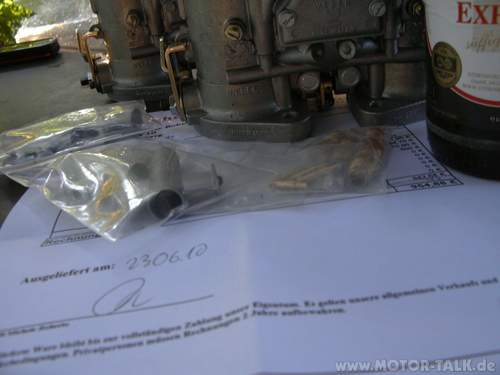

Ich hab heute ein Bild geschossen,gefällt mir echt gut,was mache ich denn da ?😕
Frischluft für die Ersatzteile😁😁
Falsch !
Mischrohrprüfung mit der Spraydose?😁

Ähm ich prüfe dir einen für 150€🙂,im Angebot nur für dich.
Huuu,...
spritzt da was, Vari?🙂

@ VW71 H : Fast richtig !

Sichtbarmachung von Kraftstoffverkehr😁

OK,ich löse auf : Ein Spritzbildtest der Beschleunigerpumpendüsen mittels Bremsenreinigerdose.
Bei gleichem Drück muß auch ein identischer Strahl entstehen sonst reichern die beim Beschleunigen ungleich an.

Du wolltest bestimmt die Leistungsfähigkeit Deiner Kamera testen, stimmts?😁
Nee,den richtigen Test hab ich mit beiden Händen gemacht,das war der versuch das im Bild festzuhalten für die Nachwelt.
Gar nicht so einfach mit einer Hand die mini Düse vor die Dose zu halten den Sprühkopf zu drücken und dann noch mit der anderen die Cam zu bedienen.
Ja, da weiss man erstmal, wie schwer es ist, im richtigen 'Moment' zu knipsen.😁
Einspritz-Rohre und Düsen sind heute gekommen.😮
