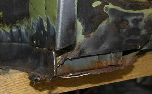

Nachdem ich den Winter über viel am Käfer repariert und gepflegt habe, wollte ich gestern die letzten beiden Schrauben festziehen, um dann endlich wieder zu fahren.
Nur sind wohl leider die beiden M10 er Gewinde in der Platte vorne im Warmluftkanal (nur linke Seite) ausgerissen.
Ich habe mir zwei Lösungen überlegt:
1. Beide Gewinde aufbohren und M12 schneiden, passende Schrauben etc. verwenden.
2. Im Fußraum neben den Pedalen den gerade neu verklebten Teppich vom vorderen Ende des Warmluftkanals abziehen und eine ovale Bohrung mit dem Blech-Knabber (oder welches Werkzeug eben am besten passt) herstellen, um dann die Gewindeplatte durch eine neue zu tauschen. Den Blechkäfig muss ich auch noch irgenwie aufmeiseln oder so, klar... .
Meine Frage an euch ist, was ihr davon haltet und ob ihr noch eine andere Idee habt??

Im Querträger ist eine Versteifung drin aus Blech, sieht aus wie eine "8". Damit schraubt man nicht auf einen einknickenden weichen Hohlraum, sondern auf eine tragende Struktur. Die 8 ist auf M10 ausgelegt... du müßtest prüfen, ob da genug Platz für M12 übrig bleibt... eher mal nicht...
Ausserdem müßtest du die Unter wie Oberseite des Querträgers und auch des Häuschens treffen, aber nicht die Gewindeplatte selber... alles im Blindflug und dann als letztes M12 Gewinde schneiden, wobei die aufgeschweisste Mutter auf der Platte meistens abpoppt... wenn...wenn. und das noch von unten ohne Sicht...
Nööö.
Dremel ein sauberes Loch in den Schweller, such dir vorher ein nettes PVC Deckelchen und schau dir die Blechkonstruktion genau VORHER an. Ich denke, die Öffnung wird wahrscheinlich eher von vorne als von innen sein... und das dürfte die einfachere Variante sein.

Wie die Blechkonstruktion aussieht, da könnte ich evtl. aushelfen.
Ich würde mich @Red1600i anschließen. Schweller von der Seite aufmachen und das Teil austauschen.
der "Stevie"
P.S.: Das müssten die Teile ganz unten sein, oder? Gewindeplatte und "Käfig"?
P.P.S.: Kleine Frage noch am Rande ... Was schraubt man da rum? Ist für mich keine Schraube, die man mal aus Lust und Laune festziehen muss.
Exakt das meinte ich damit... diese Blechstruktur mit dem Mutternkäfig meinte ich. Ist nicht ohne, denn sie ist ganz vorne am Heizkanal.
Und noch was: es ist nicht einfach (wie bei CSP...) eine dicke Stahlplatte mit 2 Gewinden, es kann sehr wohl ein dünnes Blech mit 2 aufgeschweissten Muttern sein. Mein 1600i hat definitiv Muttern... und wenn man die bohrt, bohrt man auch die Schweissung zwangsläufig an. Dann steckt der Bohrer in der abgepoppten Mutter... alles schon dagewesen, nicht an meinem, aber anderen 1600i's...
Am einfachsten dürfte sein: ein Fenster direkt von vorne und dabei den Käfig ebenfalls nach vorne öffnen. Platte raus und rein, und dann wieder zustopseln.

Ich hab im zarten Alter von 4 Jahren das instandgesetzt. Da sammelt sich jede Menge Wasser drin im Querträger. Sorge dafür, daß es wieder raus kann ... oder es macht sich selbst den Abfluss. Löcher gezielt bohren.
... von vorn?
Na Halleluja! Viel PLatz ist da nicht.
Aber groß andere Möglichkeiten sehe ich da auch nicht.

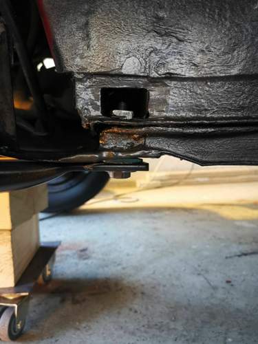

Ich habe eine Achsversteifung montiert. Ein wenig rostigig ist es dort drinnen, aber auf der rechten Seite mehr, als dort, wo die Gewinde durch sind.
Also von vorne ist eine Möglichkeit, ich würde aber am Liebsten (aus Platzgründen) mich seitlich an die Reparatur wagen. Eigentlich sollte das ja auch funktionieren? So gesehen, wenn ich das Rad abmontiere schaue ich ja direkt auf die Ecke unten, dort könnte ich eine Bohrung setzen und mit einem digitalen Endoskop für Orientierung sorgen, um dann einen größeren Ausschnitt zu flexen o. ä. .
So funktioniert‘s - hab es vor einigen Jahren an einem 1500 er gemacht. Gutes Gelingen!
Nur das mit der Achsabstützung - das würde ich mich nach diesem Befund nicht mehr trauen. Ich trau' mich ja so schon nicht, die Kräfte gehören an sich nicht da rein, aber dann noch mit Loch?

Robomike, was ich nicht erwähnt habe, weil eigentlich klar, das Loch wird wieder ordentlich verschweißt etc.
Und da an beiden Schrauben über die Abstützung hauptsächlich Kräfte parallel zur Fahrbahn und in Richtung Front bzw. Heck des Fahrzeugs aufgenommen werden, sollte das schon passen.
