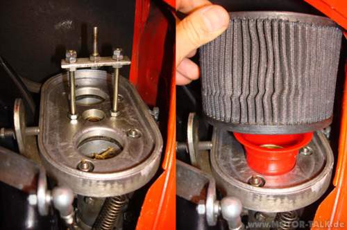

Gibt es ganz kurze Trichter die unter die Luftfilter passen ohne eine zu große Bauhöhe zu haben?
Die dinger sollen eigentlich nur den Luftstrom etwas sortieren ,so das die einströmende Luft nicht im rechten winkel in den Vergaser gesaugt wird.
Solten inkl.der Grundplatte nicht höher sein als 30-33mm.

Bin wieder ein Stück vorangekommen.
Habe nun kleine rote Kunstofftrichterchen gekauft und versuche sie in die vorhandene Öffnung zu schieben, um die unsauberen Übergänge durch die Filtergrundplatte und Gummidichtung sauberer zu überbrücken. Leider haben die roten Trichterchen den selben Innnendurchmesser wie die Löcher, d.h. sie passen nicht genau rein. Und wenn ich sie runterschleife, hab ich das Gefühl, daß die Wandstärke zu dünn wird.

Wenn der Innendurchmesser der Trichter dann kleiner wird, weiß ich nicht, ob es den gewünschten Effekt bringt, da ja der nächste Absatz vorprogrammiert ist.
Lässt sich nicht die Grundplatte anpasen?
Uwe
Ja, aber so richtig traue ich mir das noch nicht...😁
Ich meine, von oben durch alle Platten durch, bis in den Vergaser. Dann würde alles zusammen ordentlich passen. Die Trichter geben dann die genaue Lage vor, falls man mal alles neu montieren muss. Insgesamt 4gleiche Trichter neu drehen, geht bei mir zu Hause nicht. Dies wäre meiner Meinung nach eine Aufgabe für eine CNC-Drehmaschine.
