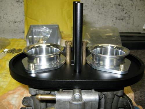

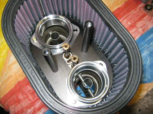

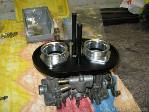

Themenstarteram 14. Mai 2010 um 18:37
Nee Rudi was du meinst ist noch lange nicht fällig.
Eine provisorischene Testmomtage auf den Vergasern meine ich.
Themenstarteram 15. Mai 2010 um 18:49
Passt !
Muste nur etwas freischleifen für  die Mischrohrhalter ,damit das Gewinde auch durch geht.
Allerdings müssen die Trichter und die Luftfiltergrundplatten runter wenn man an die LLD will,die sind genau unter dem Trichter .Na ja alles geht eben nicht.

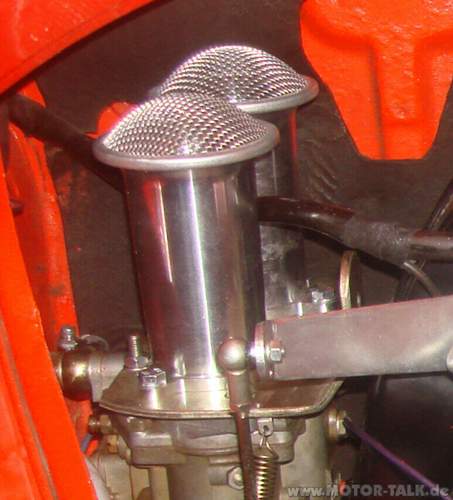

Der McTrumpet hat mir bestätigt, daß er mir auch für die SOLEX so kurze Trichterle bauen würde, wie Du sie hast. Die würden bei mir dann genau so befestigt, wie die Großen aufm Bild. Nur müßte vorher noch die Filterplatte drunter. Ginge auch und der Filter würde auch drüber passen. Aber halt mit dem Nachteil der Übergangsproblematik
Grosse-trichter
