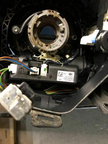

Update Bezüglich Kurvenlicht - Funktioniert wieder!
Habe die beiden SMC wieder Rückgebaut und dann die Gewindestange vom Verstellmotor gefettet.
Und etwas Mulit Öl
Vermutlich war es einfach nur etwas schwergängig ... Deshalb auch nur der Sporadische Ausfall !
Siehe Foto
Hab den Rest rundherum natürlich wieder sauber gemacht 😉
