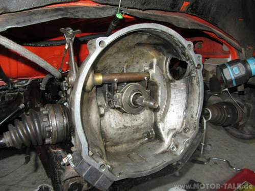

Bei meinem Käfer mit 34PS aus dem Jahr 1972 ist vermutlich die Kupplung zu tauschen. Beim bergauf Fahren steigt die Drehzahl, jedoch nicht die Geschwindigkeit....das deute ich als Indiz dass die Kupplung nicht mehr korrekt schließt.
Gemäß Internetrecherche liegt der Teilepreis bei 180 bis 250 EURO.
Mit wie viel Zeitaufwand ist für den Wechsel in einer Fachwerkstätte zu rechnen bzw. was ist ein realistischer Komplettpreis (Teil+Arbeitszeit)? Hat hier jemand Erfahrung?

Klar ist das Video Schwachsinn. Ich schrieb ja auch das es brutal ist!
Aber rechne mal wirklich gut.....2 Stunden für Ein- und Ausbau in einer Werkstatt mit Bühne. Unsere Käferwerstatt liegt irgendwo bei 50-60€ die Stunde. Macht also 120€. Eine Stunde noch oben drauf für Probleme.Macht 180€ plus Kupplung. Wie soll man da bei 700€ landen? Mir ist sowas ein Rätsel.....

Spiel am Kupplungspedal sind in etwa die genannten 15-20mm...lassen sich darauf bezogen Rückschlüsse ziehen ob es nur eingestellt werden muss oder neu gemacht?
Die Flügelschraube konnte ich auf den ersten Blick nicht entdecken, die wird wohl hinter dem Motor bzw. Abdeckung sein.
Der genannte Preis kommt von einer Hyundai Fachwerkstätte die ich schon häufiger für kleine Arbeiten genutzt habe.
Jetzt mal ab von der Frage, wie eine Rechnung zustande kommt:
Der TE schildert, dass die Kupplung rutscht (Drehzahl steigt, Geschwinigkeit aber nicht).
Das kann diverse Ursachen haben. Die Kupplung kann z. B. verölt sein. Dann wäre die Ursache (Motor oder Getriebe undicht) noch zu beseitigen. Wenn das die Werke macht, kostets auf jeden Fall noch was extra...
