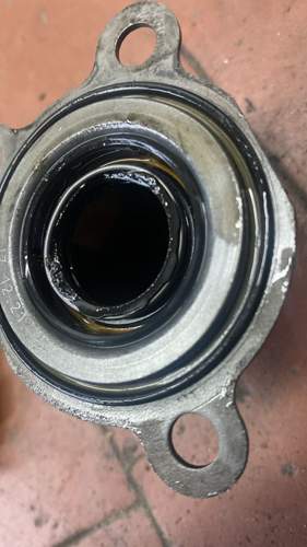

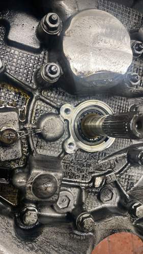

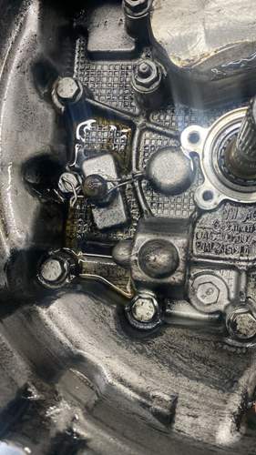

Themenstarteram 27. Dezember 2023 um 20:25
Hallo zusammen
Heute wurde das Getriebe von meinem Kumpel Markus in der Werkstatt ausgebaut. Fehler gefunden und die erste Reparatur wurde nicht fachmännisch durchgeführt. Siehe die Bilder. Simmering wurde bei der Montage mit der Führungshülse beschädigt. Lagerbock verspannt eingebaut. Verkabelung hing lose runter, da die Clipse bei der Demontage beschädigt wurden.

Das ist das Risiko von Schwarzarbeit: bei Fehlern zahlt man doppelt.
