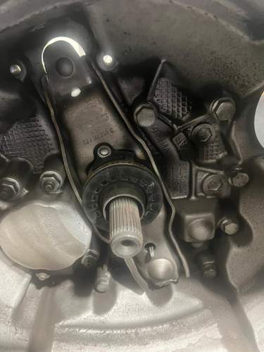

Guten Abend
Zwischen Weihnachten und Silvester baut der Schrauber meines Vertrauens das Getriebe aus und schaut erst einmal was los ist. Hoffentlich findet er etwas. Schaltgabel mit Feder möchte er mit erneuern. Kupplungssatz dieses Mal von VW. Bleibt noch das Schwungrad, was er sich genauestens anschaut. Längsverzahnung Getriebewelle und gegebenenfalls Kontrolle Motorseitig die Kurbelwelle. Natürlich spielt da auch vielleicht doch ein Öleintritt eine Rolle. Es bleibt spannend.

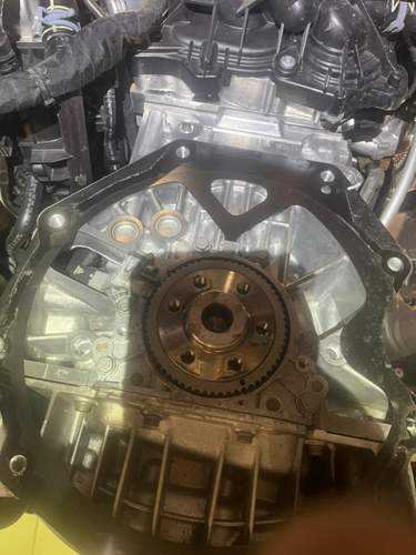

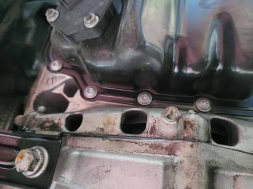

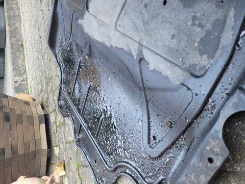

Hallo zusammen
Jetzt weiss ich warum die neue Kupplung auch wieder rutscht. Heute Getriebeöl auf dem Boden der Garage entdeckt. Wagen mit 2 großen Rangierwagenheber aufgebockt und die Bodenplatte entfernt. Alles voller Öl. Kommt zwischen Motor und Getriebe raus. Der Mechaniker der die neue Kupplung verbaut hat ist sich sicher keinen Fehler gemacht zu haben.
Danke für dein Feedback.
Die Frage ist halt ob die Ölrückstäne schon vor dem Kupplungswechsel da waren oder nicht. Dann hätte der Mechaniker darauf reagieren müssen. Vielleicht ist deine alte Kupplung auch wegen dem Öl durchgerutscht?
Angeblich war ja alles trocken gewesen beim Wechsel der original VW Kupplung. Auf den Bildern sah alles sehr sauber und trocken aus.
