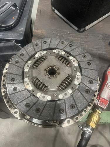

Aber so ein merkwürdiger Fehler bei 2 Kupplungen hintereinander ? Unwahrscheinlich. Fragen wir mal anders, wie abgenutzt sah denn die alte Kupplung aus?
@MondeoRider
Bitteschön, die Bilder.
Mein Kumpel Markus sagte schon das er wesentlich schlechtere ausgebaut hat und die rutschten nicht. Alles sehr merkwürdig.
Den Einbau hat aber ein Motor und Getriebe Techniker in einem Testbetrieb für Fahrzeugtechnik. Habe den leider nicht sprechen können, er sagte nur an meinem Bekannten der das vermittelt hatte, das die Scheibe verbrand und verglast sei. Habe den Sportsvan vor 2-3 Jahren mal rückwärts mit Anhänger eine sehr steile Garagenauffahrt hoch gefahren, zumindest versucht. 2-3 mal angesetzt. Klappte nicht, Kupplung hat sehr gestunken anschließend. Da wäre wohl der Schaden entstanden. Aber nach so langer Zeit plötzlich das rutschen. Bin noch im September in Urlaub nach Norddeich gefahren mit 4 Erwachsenen und 2 Hunden. Dachbox und vollem Anhänger mit Gepäck. Da ich 100km Zulassung habe am Anhänger zig mal im 5 oder 6 Gang hinter den LKW rausbeschleunigt. Da war nix.
Ja, das bestätigt mich in meiner Vermutung. Die alte Kupplung war noch nicht verschlissen. Also klar, Verschleiß hatte die schon aber noch nicht in dem Bereich, das die hätte gewechselt werden müssen.
Die hatte noch genug Belagstärke das da nichts rutscht. Und so verglast, das da nichts mehr geht sieht die auch nicht aus.
Und dann eine neue rein und der Fehler besteht weiterhin… das kann kaum an der Kupplung als solches liegen und die gesamte Hydraulik habt ihr auch neu.

auf allen Fotos fehlt das Schwungrad. Evtl. ist es die Fehlerquelle...
Ja das stimmt, wurde abgenommen um den dahinter liegenden Kurbelwellendichtring zu kontrollieren. War dicht. Bei VW gibt's zu diesen Schwungrädern einen neuen Schraubensatz bzw neuer Kleber dran. Es gab wohl mit dem alten Schraubenkleber Probleme wegen gelösten Schwungrädern.
