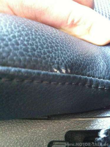

ich wollte mal fragen ob dies auch ein Reklamationsgrund ist oder bin ich da etwas zu penibel. Das Auto ist noch keine 2 Jahre und hat noch kein 18 Tkm auf den rädern,hat somit noch die volle Werksgarantie.

Hallo blade1975,
so wie ich das sehe, hast du denn Riss genau an der stelle wie ich auch.
Habe dem 🙂 Fotos geschickt und er meinte das ich das wohl eher selber war ( mit iwas hängengeblieben )
Nur ist dein Foto und meins fast identisch !! ( anbei Bilder )
Kannst du mir sagen wie es bei dir ausgegangen ist ? !!
Danke & Gruß
Hy,
bei mir war es kein Problem. Zum freundlichen gefahren, der hat Bilder gemacht und 1 Woche später war der Sitzbezug auf Garantie gewechselt. Ich würde an deiner stelle mal beim freundlichen vorbei fahren und ihm die Stelle genau zeigen. Bei dir ist ganz klar die naht aufgerissen, wie bei mir auch und das ist ein Garantie/Kulanzfall

bin gestern noch zum 🙂 gefahren.
Er hat es sich angeguckt und meinte das es "live" doch sehr nach nem Riss aussieht und die Stelle wo der Riss ist, nur sehr sehr schwer mit der Hose oder irgendwas anderem erwischt werden könne. (Hatte ich ihm vorher auch schon gesagt)
Hat sich ein paar Fotos gemacht und meinte er würde es zur Entscheidung wegschicken und könnte mir ca. in 1 Woche das Ergebnis mitteilen.

Mein 🙂 hat mich soeben angerufen und mitgeteilt das der Bezug auf Garantie getauscht wird.
Fahrzeug wird am 19.08. abgegeben und kann am 20.08. wieder abgeholt werden.
