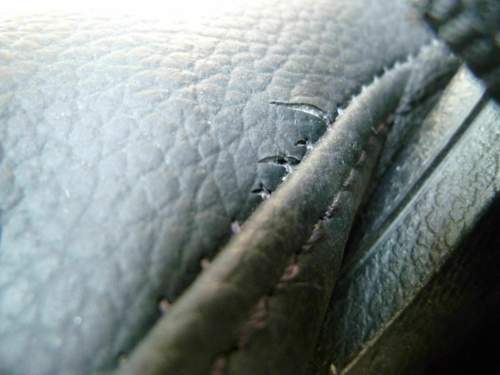

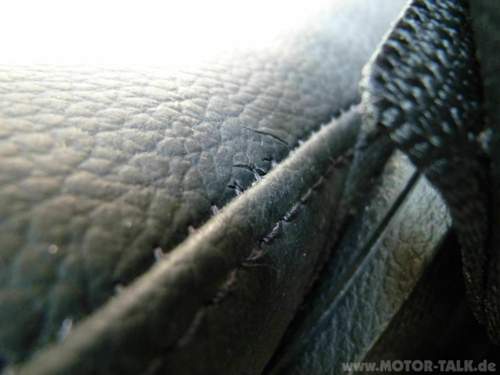

Hallo Leidensgenoss(innen)en,
Nun hat es mich auch erwischt. Nach dem Urlaub stellte ich beim Fahrersitz mit 51.000 km Laufleistung an der linken Sitzflanke, dort wo genau der Sicherheitsgurt drüberläuft, mehrere kleine Risse fest, die immer von einem Nahtloch ausgehen.
Die Garantie endete im April 2010. Werde mal zur NL fahren und hoffe auf Kulanz. Das ist doch wohl voll der Hammer bei einem 50 T€ Auto. Werde berichten. Bekam schon mal jemand den S-Bezug auf Kulanz außerhalb der Garantiezeit getauscht?

mein dritter Sitzbezug wurde außerhalb der Werksgarantie eingebaut.
Ich hab zwar die Garantieverlängerung auf 4 Jahre gekauft, der Sitzbezug wurde aber auf Kulanz getauscht, habe daher auch eine 0er-Rechnung bekommen. Die bekommst du bei Garantieleistungen nicht.
Also auf jeden Fall ab zum 🙂 und reklamieren. Da das Problem bekannt ist, solltest du eigentlich keine Probleme haben den Bezug ersetzt zu bekommen.

Hi Marc,
hattest Recht mit Deinem Beitrag. War heute bei der Niederlassung, sagten sofort, dass der Bezug auf Kulanz getauscht wird ohne wenn und aber. 😁
