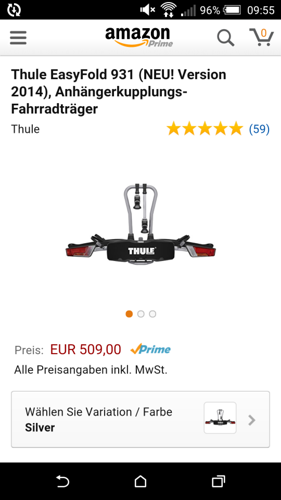

Ich habe für meinen Focus die Marke Thule als Dachträger im Einsatz gehabt und war mit der Qualität sehr zufrieden.
Jetzt habe ich wieder einen von Thule im Auge, den EasyFold 931. Find es praktisch das man den zusammenklappen und auch im angebauten Zustand vorkippen kann.
Halt das zusammenklappen find ich gut, für den Urlaub z.b., einfach abbauen, einklappen und in die FeWo ins Eck stellen.
Was nutzt ihr so für Träger?
