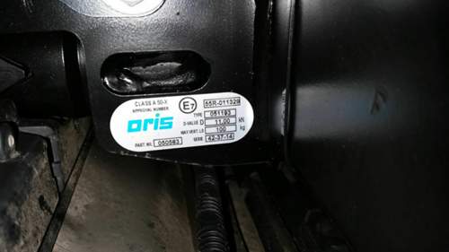

Meine Kombination ist:
- KUGA mit Borsal 100kg Stützlast und D-Wert 11kn
- Thule 909 Euroclassic G5 mit 19kg Eigengewicht
- Erweiterung Thule 9081 für 4. Fahrrad mit 2kg Eigengewicht
- max Gewicht aller Fahrräder 60kg
Dies wurde vom TÜV Nord in Neu-Anspach freigegeben, da die Stützlast und D-Wert nicht überschritten werden.
Voraussetzung ist natürlich die ordnungsgemäße Montage und Sicherung der Räder.
Somit bin ich zufrieden und fahre mit 4 Fahrrädfern auf dem AHK-Träger und Dachbox in den Sommerurlaub.

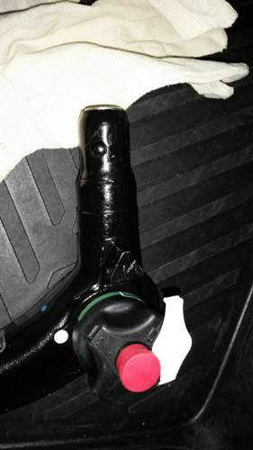

So, habe heute meinen Wagen bim Ford Händler wieder abgeholt: der Austausch und Umbau wurde von Westfalia direkt gemacht. Der FFH hat den Wagen in Frankfurt zu Westfalia begracht.
Dort wurde die Westfalia AHK gegen einen Bosal ORIS AK41 getauscht - laut beliegender Anleitung.
In der Bedienungsanleitung ist beim Fahrradtransport keine Anzahl von Fahrrädern angegeben oder bebildert, sondern nur das Gewicht.

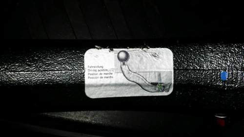

wenn ich mir Bild 4 ansehe, erkenne ich verschiedene Ausagen, z.B. beim Fahren ohne Anhänger,
Hacken entfernen.
Wenn ich die Darstellung unten links auf diesen Bild richtig deute, darf man 3 Fahrräder(x,y,z)
transportieren.
Sollte außer der bildlichen Aussage nichts schriftliches vorhanden sein,kann es z.B.bei einer Kontrolle
zu verschiedenen Auslegungen des Bildes kommen.
Wie gesagt: ich beziehe mich auf die schriftliche Freigabe meines FFH und die ihm gegenüber getätigte Aussage der Fa. Westfalia, dass die Beschränkung NICHT in der Anzahl der Fahrräder sondern nur in der Stützlast liegt.
