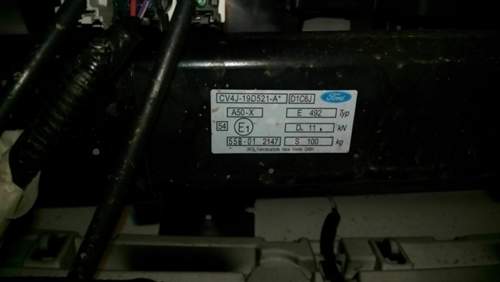

Die Stützlast meiner vom Werk verbauten abnehmbare AHK liegt bei 100kg.
Ich hab im World Wide Web gelesen das die von 75kg auf 100kg erhöht wurde und nicht von 100kg auf 75kg.
Im Anhang ein Bild von meinem Typenschild.
Imag1794
Danke für die schnelle Beantwortung, da war das ja schon mal eine Fehlinformation.
Hab gerade nochmal in meiner Broschüre nach geschaut, die auch erst 8 Wochen alt ist (mehr habe ich noch nicht), da steht tatsächlich sogar nur was von Stützlast 85 Kg. In der der neuen bei Ford.de steht schon 100Kg. Ford ist da anscheinend mächtig am rühren.
