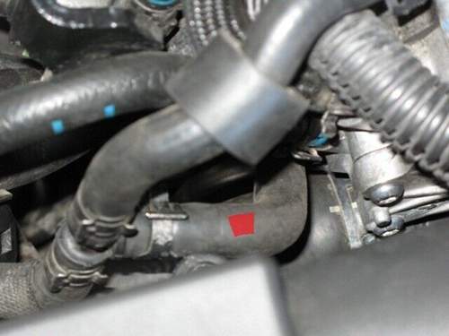

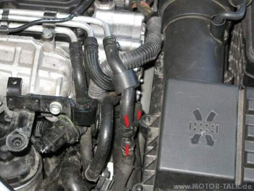

Möglicherweise wurde beim Ein/Ausbau ein Kühlmittelschlauch beschädigt und hat somit einen Haarriss. An dieser Stelle tritt dann bei höheren Drehzahlen Kühlmittel aus.
So war es bei mir. Nur durch Zufall konnte ich eine Beschädigung (Stück abgeschnittene Stelle am Schlauch) entdecken.
Habe ich an dem Schlauch gewackelt und gezogen kam etwas Kühlflüssigkeit raus...
Habe dann den Schlauch gewechselt (war nur ein kleiner Schlauch) und musste feststellen das nicht die beschädigte Stelle Schuld war, weil der Schlauch sehr dick ist, sondern weil 1-2 Haarrisse im Schlauch waren. Festgestellt habe ich es durch zusammendrücken des Schlauches. Da war die Haarrissstelle etwas feucht danach.

ich werd mal ein foto machen, ist durch abnahme der motorverkleidung ersichtlich...
also hab mal 2 Fotos gemacht.
Weis nicht ob es beim CR Diesel ähnlich ist, da ich einen PD Diesel 170PS habe.
Das ist der Schlauch was zum Zylinderkopf reingeht (rechte Seite von vorne gesehen, gleich bei der Tandempumpe, denke mal das der zum Zylinderkopf geht) Der Schlauch geht dann in eine T-Kupplung und von da an weiter zum Kühler rechts (Schlauch geht am Luftfilterkasten vorbei). Die andere Seite geht oben am Zylinderkopf in ein dünnes Metalllohr und von dort aus in den Kühlmittelbehälterrücklauf.
Der Schlauch ist bei den Bilder rot markiert. Es war nur der eine Schlauch defekt, was von der Kupplung zum Zylinderkopf geht.
