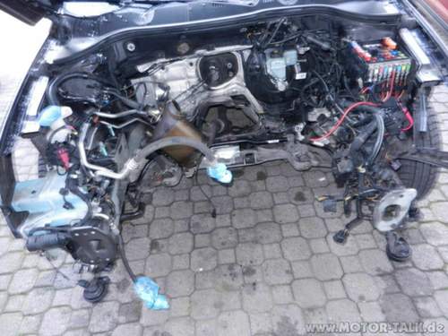

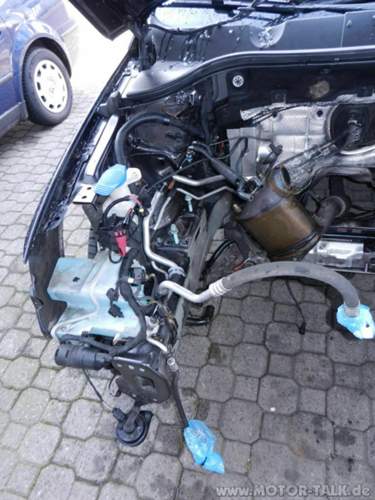

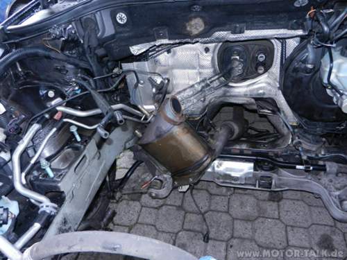

Da ich alles selbst repariere, kann ich mir viel Geld sparen. Jemand der auf einen Werkstadt angewiesen ist, kommt bei dem 2.0 TDI schnell in die tausende Euros.
Ich hatte den Passat 2.0 TDI BMP 190.000 KM BJ:2006 vor 5 Monaten gekauft. 6000EURO
Kombi mit DSG Standheizung Tempomat Sitzheizung beheizte Frontscheibe.
Der Wagen war vor meiner Haustür und schon der erste Schock ----> Zweimassenschwungscheibe macht Geräusche.
Danach ein paar Tage später Meldung ----> Kühlwasser
Da ich an 3 Stellen musste , sprich links rechts und hinter den Motor habe ich mich entschlossen den Motor mit Getriebe auszubauen.
Gewechselt habe ich:
kompletten Kopf mit Ventile und Kabelstrang 1600 EURO
Zweimassenschwungscheibe 400 EURO
AGR Kühler 260 EURO
Zahnriemensatz Conti mit Pumpe ca.150 EURO
Dazu kamen noch Schrauben Dichtsätze. Öl usw.
Jetzt ist das Ausgleichswellenmodul defekt 450 EURO + Dichtung usw.
Turbo ging dadurch kaputt 270 EURO neue Rumpfgruppe.
Neuer Ladeluftkühler heute 150 EURO
Neue Dämpfer hinten
Vorderachse komplett neu
Ach keine Ahnung was noch alles
Meine Meinung ist, das ich viel zu lange an dem Auto festgehalten habe.
Verkaufen und fertig
Das Auto kann einen arm machen.
