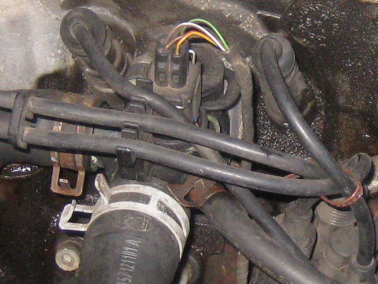

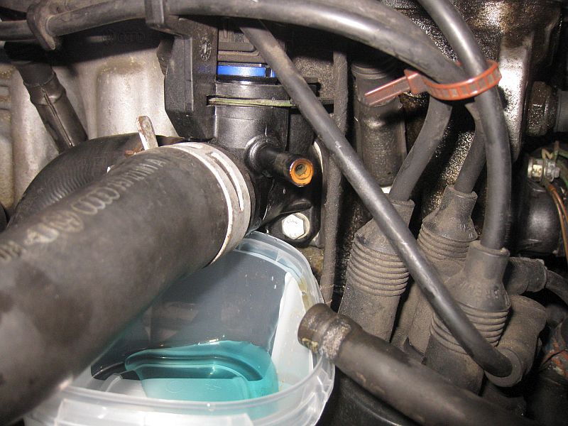

Hallo !
Also die Plastikstutzen des kleinen Schlauches hatte ich nicht geprüft. Nun nachgeholt:
- Am AB ist alles frei bis zur senkrechten Innenwand.
- Am Flansch am Motor ist alles frei bis zum Sensor, der dort von oben drinsteckt.
Es kommt allerdings wirklich kaum Wasser von dort, wenn man den Schlauch abmacht. Das ist in der Tat merkwürdig...
Bild 1 - kleiner Stutzen am Motorflansch
Da stellt sich mir ne andere Frage: Da ist nicht viel Platz zwischen Sensor-Außenwand und Beginn des Stutzens. Kann es sein, daß der Sensor den kleinen Schlauch zusperrt...?!?!
Den Flansch mußte ich vor ein paar Jahren tauschen wegen undicht. Der ausgebaute Flansch hatte nur eine Öffnung von oben für den Sensor, der neu besorgte hatte zwei...

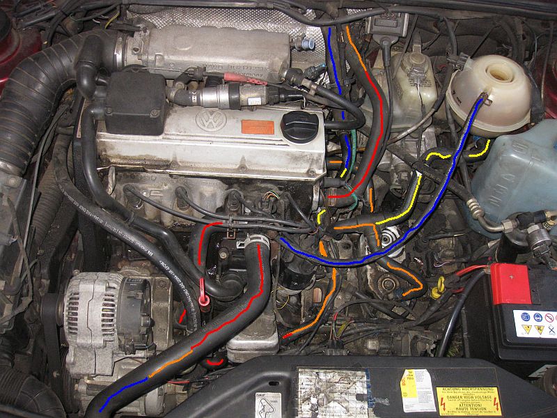

Ich habe das Spiel mit dem Warmwerdenlassen im Leerlauf mit offenem AB nochmal gemacht. Gleiches Resultat: Null Wassertransport in den AB. Überlauf des AB bei 70 Grad. Vorher fängt darin der Wasserstand von selbst an, auf und ab zu "schaukeln"...
Ich habe mal die Wärmeverteilung nach 10 Minuten Leerlauf (vor dem Überlaufen) markiert:
Bild 3 - Motorraum mit markierten Kühlwasserschläuchen
Blau=kalt -- gelb -- orange -- rot=heiß
Wie gesagt: Kühler selbst und der untere dicke Kühlerschlauch (auf dem Bild nicht zu sehen) sind ebenfalls kalt (blau). Der Lüfter ging auch noch nicht an (logisch).
Grüße,
apix
Edit: Tippfehler
@apix schrieb am 10. März 2015 um 19:07:39 Uhr:
Da beginnt das Wasser im Block bereits, zu kochen, weil es nicht umgewälzt wird.
Der Gedanke an eine defekte Wasserpumpe drängt sich geradezu auf...

Also am Sensor wird es kaum liegen! Du kannst ihn aber bei kaltem Motor rausnehmen und nachschauen, ob darunter irgendwelche Ablagerungen sind, die Du von oben entfernen kannst. Gleichzeitig von außen durch die kleine Bohrung stochern und wenn das nicht hilft, vorsichtig aufbohren!
Erst wenn die Bohrung 100% frei ist und immer noch kein Wasser kommt, würde ich mich mit der WaPu befassen.
Das mit dem Stutzen war bei mir genauso. Die neueren Modelle haben offenbar zwei getrennte Sensoren, der alte hatte einen mit 4 Anschlüssen. Ich hab ihn in die Bohrung gesteckt, die näher am Zylinderkopf ist, sonst werden zu niedrige Werte für die Wassertemperatur angezeigt!

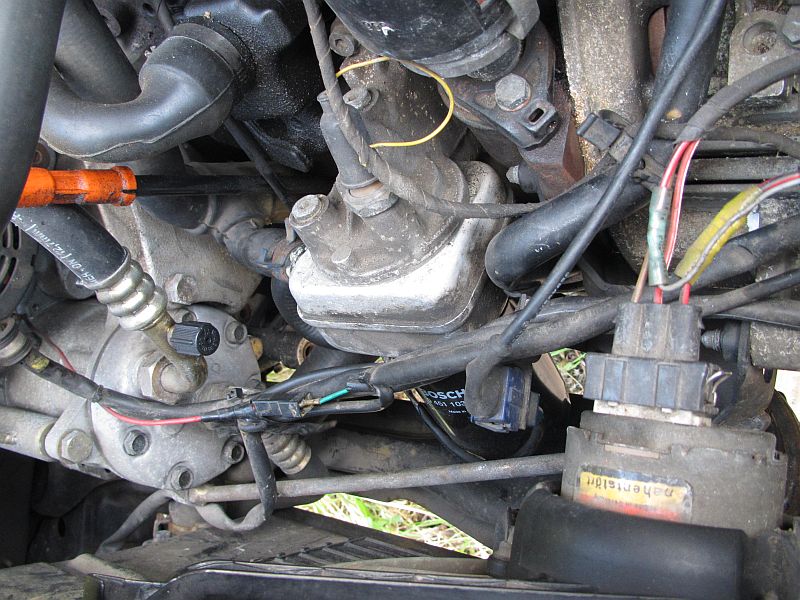

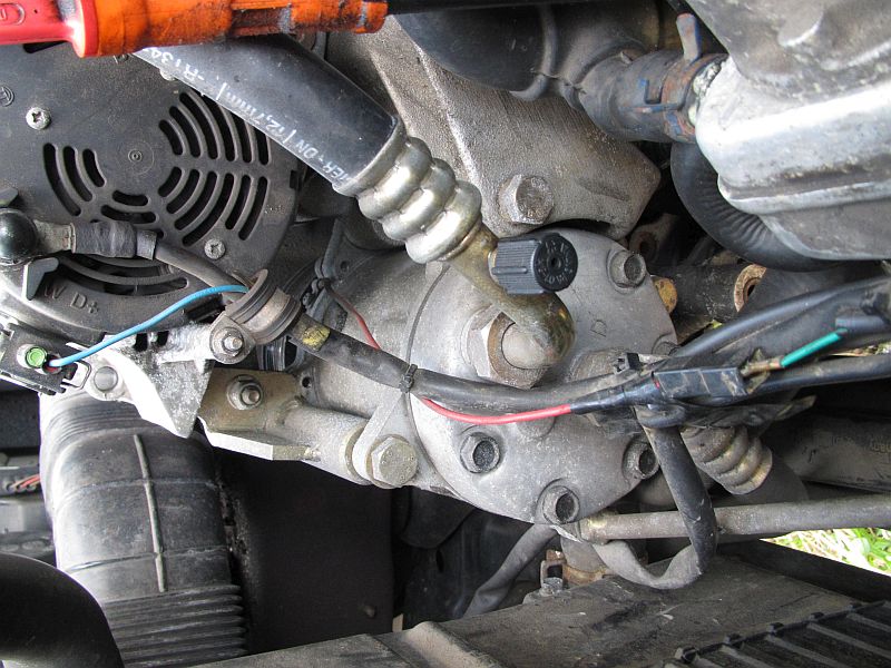

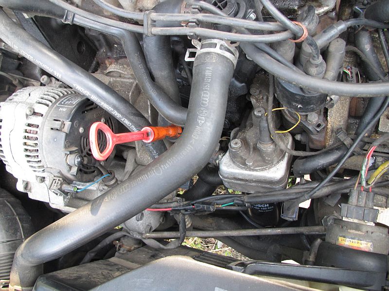

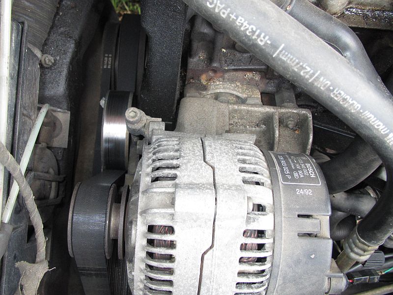

Hi Leute !
Hab ich mich heute mal dran gemacht (nach "Wie...selbst"-Buch und oben genannter Anleitung) und gleich gescheitert...:-/
- Kühlwasser abgelassen
- Batterie abgeklemmt
- Lichtmaschine...
Da ich eine Nachrüstklimaanlage im Wagen habe, sieht das bei mir so aus:
Bild 1, Bild 2, Bild 3, Bild 4
Die LiMa ist an das Gestell des Klimakompressors geschraubt. Und es gibt eine Umlenkrolle (Bild 4 von oben silbern glänzend zu sehen).
- Wie entspanne ich das "Paket", zur Abnahme des Keilrippenriemens?
- Wie bekomme ich das ganze abgeschraubt?? Unten ist noch so eine Metallstange vom Kompressor quer rüber an das mittlere Motorlager geschraubt?!?! (Bild 3 unten)
