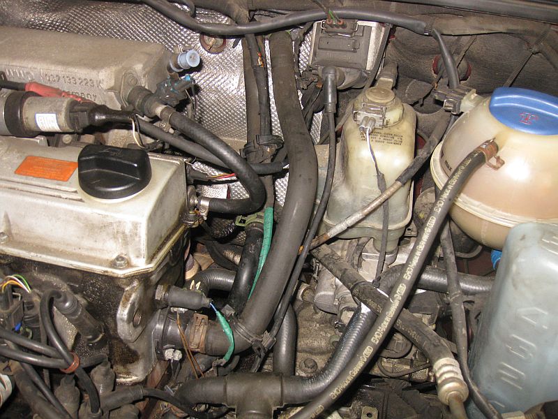

PS: Und der WT-Schlauch vom Wasserrohr geht links rein, der rechte hängt am Motorblock. Ich hoffe, das ist richtig herum angeschlossen. :-) Bild
Hat so ein Teilehändler-WT aus dem Netz überhaupt auch so eine Rückschlagkugel?
Grüße,
