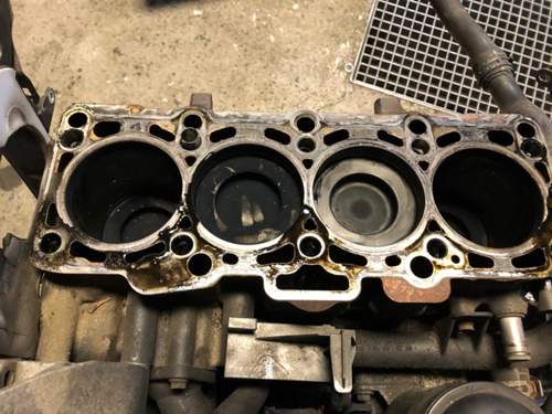

Hatte die gleichen Symptome und es waren Stegrisse im ZK.
Keiner der Prüfungen hat was ergeben…
Rein theoretisch kannst du die Zylinder endoskopieren lassen und schauen, ob welche sauber gewaschen sind.

ich würde das probieren mit der Wasserpumpe. Ist auch das günstigere. Auf der anderen Seite gab es hier einige Beiträge, das die PD Zylinderköpfe schon mal Risse bekommen können. Du wirst es nur 100% raus finden, wenn der Kopf runter kommt. Ich weiß nicht ob man da mit Kamera etwas erkennen kann. sowas hat aber auch nicht jede Werkstatt
Der ZK müsste geröntgt werden…. Das kostet.. wenn der dann im Eimer ist, zahlst du 2x…. wie @BLiZZ87 bereits erwähnte, mach erstmal die Wapu…. Wenn dann immer noch, dann ZK…. Aber ich hätte gerne noch den MKB…!!!
