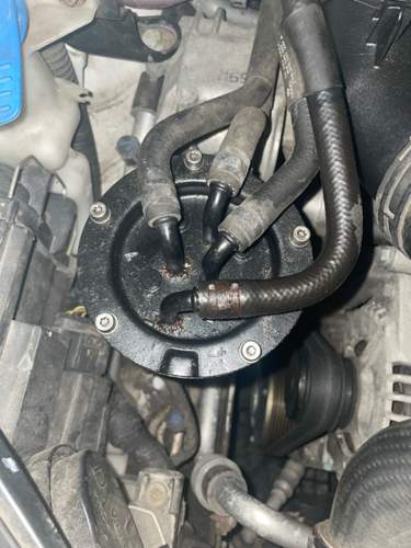

Ich habe seit längerem das Problem das mein Passat Kühlmittel verliert. Gefühlt muss ich jeden Tag was nach kippen. Habe auch das Gefühl das der Wasserverlust nur auf Kurzstrecke so stark ist…
- Ausgleichbehälter und Deckel wurden schon getauscht
- Abgastest im Kühlmittel wurde auch gemacht, negativ
- neues Thermostat wurde verbaut
Jetzt habe ich die letzten Tage beobachtet das an dem Teil (Siehe Foto, weiß nicht wie das heißt) immer wieder Feuchtigkeit ist.
Jetzt würde ich gerne wissen wie das Teil heißt und ob es was damit zu tun hat…
Muss ab nächste Woche jeden Tag eine längere Strecke (jeweils etwas über 1 Stunde hin und zurück fahren) und mache mir da so meine Gedanken.

Das Foto ist der Kraftstofffilter ;-)
Hast schon mal das Kühlsystem ‚abgedrückt‘? möglich ist dass der Kühler undicht ist… Hast unterm Auto einen Fleck????

Wichtig wäre KM-Stand…. Wurde die Wasserpumpe schon mal getauscht???? Das kann viele Ursachen haben…. Haben es schon gehabt, dass der Marder ein kleines Loch in den Kühlschlauch gebissen hat…. Solange der Wagen kalt war, alles dicht… aber wenn er warm geworden ist und Druck da war, ist es raus gesprudelt…

Abgedrückt wurde er auch, negativ. Unterm Auto hab ich kein Fleck, kann aber auch nicht weil Unterbodenschutz (oder wie auch immer das heißt) drunter ist…
