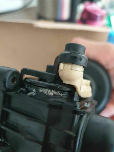

Anbei ein Foto des undichten Ventils.

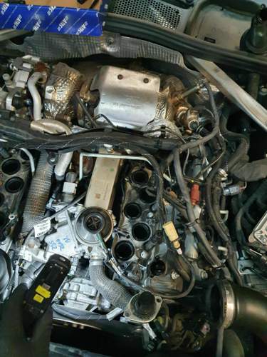

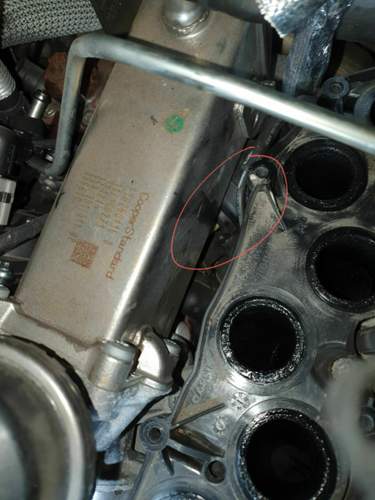

mit Eurer Hilfe habe ich gestern mit Hilfe das Problem gelöst. Anbei ein paar Fotos.
Es musste die Ansaugbrücke, die Drosselklappe und das AGR weg. Das Problem Ventil sitzt genau unter dem AGR im V. Ich habe es in den Bildern eingekreist.
Ich würde sagen, dass wenn ihr so ungeschickt wie ich seid Euch Hilfe von Profis holt die schon Motoren auseinandergebaut haben.
Zeitaufwand ca. 5-6h, manche schaffen es in 4 aber ich bin nun Mal kein KFZler.
Die Menge an Schläuchen, Anschlüssen und Leitungen die man wegmachen muss, solle nicht unterschätzt werden und man kann viel falsch machen. Deshalb holt Euch Hilfe. Lohnen tut es sich auf jeden Fall denn für den Aufwand habt Ihr halt mal 650€ gespart, wenn nicht mehr...
Und noch was, es ist ne riesen Sauerei wenn ihr das Kühlwasser nicht ablasst, mir sind ca. 2 Liter ausgelaufen.
Nach dem Wechsel kann es vorkommen dass ihr noch Kühlwasser nachkippen müsst da nach dem Ausbau Luft im System ist das rauskommt und der Kühlwasserstand dann sinkt also keine Panik.

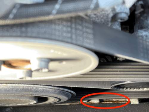

nun hats meinen auch erwischt. Knapp 140tkm. Musste nun auch über einen Liter Wasser nachfüllen.
Wenn man am Riemen vorne schaut, sieht man ein bisschen Wasser ganz unten vorne, Tendenz Fahrerseite.
Ganz schwer ein sauberes Bild zu machen. Habs eingekreist. Auf dem Bild erkennt man eher nur Rost, in echt war es feuchter, als auf dem Bild zu erkennen.
Wenn man ein bisschen schräg durch den Riemen über der Stelle vom Bild weiter in den Motor schaut, ist es bei mir sogar leicht nass und nicht nur feucht, wie auf dem Bild.
Bin mir nach diesem Thread fast sicher, dass es das Ventil sein muss...
Was meint ihr?

sieht nach dem Ventil aus...
Jop, genau so hat es bei meinem undichten Ventil ausgehen

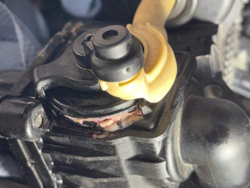

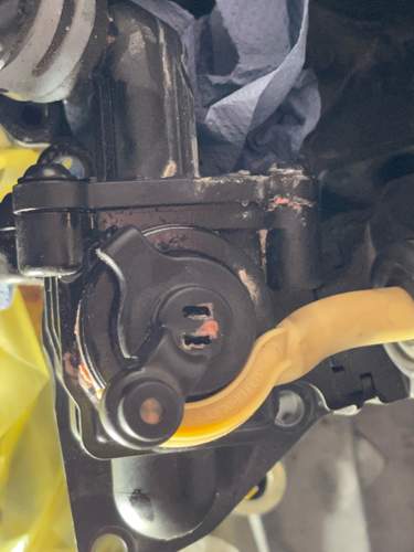

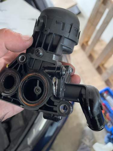

hab das Thema nun endlich in Angriff genommen.
Ich war jetzt noch nicht viel unterwegs, aber ich denke wirklich, dass es das Ventil war.
Seht selbst die Bilder vom Ventil.
Ich hatte eine relativ alte Version verbaut: 059 121 737 AJ.
Nach AJ kam - meiner Recherche nach - AP und wurde dann wiederum durch AR ersetzt.
Ich habe nun die AR Version verbaut.

Auf den Bildern sieht man den Defekt sehr gut. Danke!
