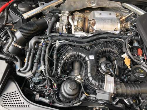

Reparatur-kuehlmittelregler
So hat mein Motor direkt nach der Reparatur ausgesehen.
Wie man sieht, sieht man gar nichts. Man muss sich schon auf die Rechnung verlassen.

Mit augenscheinlich meinte ich, Motorabdeckung abgemacht und nach unten geleuchtet und geschaut.
Hier konnte ich nichts feuchtes sehen und auch kein Kühlwassergeruch feststellen.

...wobei, als das Ventil bei meinem undicht war, hatte ich auch im V mit bloßem Auge nichts erkennen können. Erst mit einem Endoskopkamera konnte ich Feuchtigkeitsspuren entdecken. Auch sah man Feuchtigkeitsspuren im Bereich vom Riemenspanner
