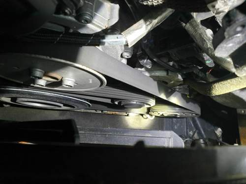

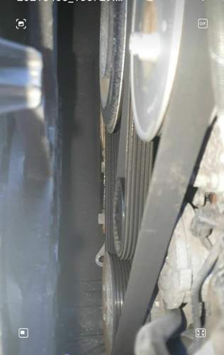

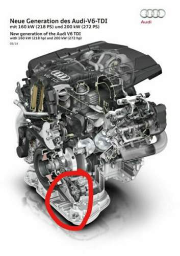

Hallo zusammen!
ich habe vor kurzem einen Kühlwasserverlust bei meinem 3.0 TDI 218PS festgestellt.
Ich habe die Stelle grob gefunden, allerdings kann ich nicht genau identifizieren, was da nun genau undicht ist, bzw. was denn da undicht sein könnte.
Ich habe ein Bild von meinem Motorraum angehängt und ein weiteres zur veranschaulichung, wo die Stelle ungefähr ist.
An der Werkstatt werde ich wohl oder übel nicht vorbei kommen, aber würde mich interessieren ob jemand ein ähnliches Problem hatte, oder vielleicht kann mir auch jemand sagen, was sich da unten im Motor überhaupt befindet. Meine vermutung wäre die Wasserpumpe.
Michael
[Von Motor-Talk aus dem Thema '3.0 TDI 218 PS Kühlmittelverlust' überführt.]
Motor gesamt
Motorraum
Ein häufiges Problem ist das Absperrventil im V. Das Wasser läuft dann vorne am Motor raus.

Habe mir den ganzen Thread durchgelesen, und denke auch, dass es am wahrscheinlichsten das Ventil sein wird. Danke euch schonmal! Ich war heute noch bei dem Werkstatt Meister meines Vertrauens, der sieht das auch genauso. Allerdings bemerkte er auch noch an der selben Stelle an der ich das Kühlmittel gesehen habe auch noch Motoröl. Kann das einen Zusammenhang haben? Also Könnte bei dem undichten Ventil Öl UND Wasser austreten? Ansonsten steht auch noch eine zweite Baustelle an :/

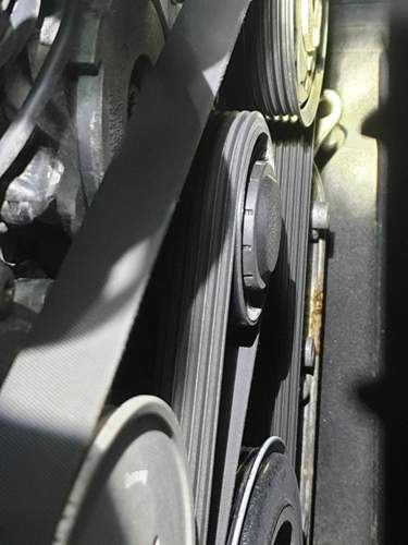

Wie schon bei meinem Vorgängerfahrzeug kontrolliere ich auch bei meinem 272er wöchentlich den Öl- und Wasserstand. Ölverbrauch ist bis dato keiner feststellbar. Die letzten 4000km musste ich aber das Kühlwasser zwei Mal von Min auf Max befüllen. Habe mich ein wenig umgesehen und folgende Rostflecken (?) gefunden. Deuten diese Flecken auf Kühlwasserverlust hin und falls ja, hatte jemand die an der selben Stelle?
