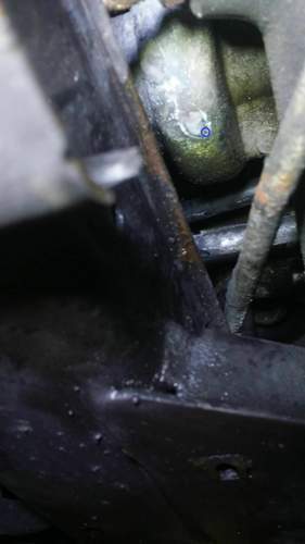

Ich hatte ein ähnliches Wasserverlustproblem an meinem 4.8i (mit Standheizung ab Werk).
Komischerweise verlor der Wagen nicht immer Kühlwasser (anfangs hatte ich auch noch die Hoffnung,
dass es sich nur um durch die Klimaanlage generiertes kondensiertes Wasser handelt, leider
war das Wasser etwas glibbschig und hatte Eigengeruch = Kühlwasser).
Nach diversen Kontrollen hatte ich die Regelmäßigkeit beobachtet, dass der Wagen
mehrere Tage tropft (ohne Motorbetrieb, also bei langen Standzeiten), wenn ich zwischendurch
den Kühlwasserbehälter zwecks Wasserstandskontrolle öffne.
Letztlich war es das bereits in diesem Thread erwähnte Doppelrohr der Standheizung.
Eine Schwelle war undicht (siehe Foto). Für Überprüfung/Austausch musste ich einige
Verkleidungen am Unterboden und die fahrerseitige hintere Radhausschale
demontieren (lästige Arbeit, vor allem wegen der plastikvernieteten Kotflügelverbreiterungen).
Die Schelle selbst ist laut BMW-Teileliste nicht einzeln austauschbar, deshalb
tauscht BMW dann das ganze Doppelrohr für insgesamt knapp 500 Euro aus (siehe
obige Schilderung des Thread-Erstellers). Ich habe die Schelle nach hinten geschoben und
dann eine neue Schraubschelle zur Abdichtung verwendet.
Bezüglich der Kühlflüssigkeit führenden Rohre/Schläuche
fand ich es insgesamt auffällig, dass an nahezu allen mit Schellen
abgesicherten Komponentenübergängen ausgetrocknete (Kühlwasser)kondensatreste
sichtbar waren.
Als Anregung für die weitere Suche: Der Kühlwasserbehälter reisst wohl auch gerne mal.
Zu dem Foto: es zeigt den Wasserverlust
nach den ersten Wackelversuchen an der als defekt vermuteten Doppelrohrschelle,
aufgenommen im senkrechten Format.

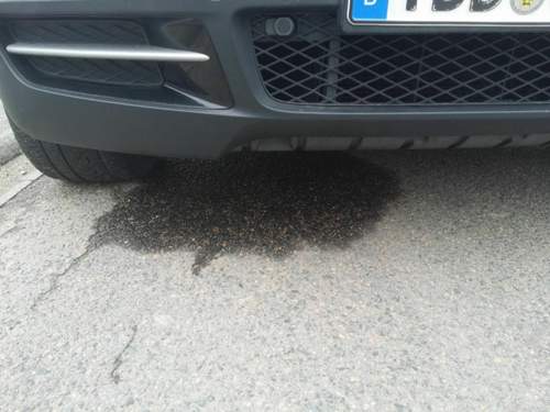

pünktlich zum 6mtl. "Reparatur-Turnus" ist auch bei meinem X - 214000km - das Wasserrohr undicht. Ich hoffes es so zumindest.
Genauso wie beim @muenchen-connect - jeden Früh große Pfütze beifahrerseitig unterm Auto. Wasser tropft erst wenn sich der Motor abgekühlt hat. War gestern auf Hebenbühne(20km Fahrt dahin) , alles abgebaut und es kam kein einziger Tropfen . Darum denke ich , dass es das Wasserrohr ist. Was meint ihr ?
Bild Nr.3 - da hing ein großer Tropfen, was nichts heißt , könnte auch hinaufgeblasen sein .
Zum Wasserverlust kann ich noch nichts sagen. habs vorgestern 1,5L aufgefüllt weil die Meldung kam- Kühlmittel Niveau zu niedrig .
Nr1
Nr2
Nr3
So deutlich hat sich das defekte Wasserrohr bei meinem nicht gezeigt. Weder bei der ersten noch bei der zweiten Reparatur. Wobei - der zweite Wechsel durch schlechte Arbeitsleistung beim ersten Wechsel „verursacht“, nötig wurde. Die Spuren an dem Wasserrohr waren in dieser Beziehung eindeutig.
Manfred
Wenn das Auto schräg nach vorne stand, dann passt das ganz gut. Bei meinem hab ich fast nie was drunter gehabt wenn er gerade stand. Wenn ich in der Firma stand, nach vorne geneigt, dann war nach Feierabend eine Riesenpfütze drunter. Hatte ich 2 mal, dann hab ich’s gleich gewechselt. Bissl fummelig aber mit dem Teleskoprohr kein Act.
@zessi001 schrieb am 18. März 2022 um 20:45:13 Uhr:
wenn es schräg stand, dann nur minimal . eher seitlich schräg zum Gehweg. Wie gesagt wenn Motor warm , tropft nichts . Von oben alles trocken im Bereich WaPu. alle Kühlwasserschläuche sind neu .
Das Rohr wechseln könnte ich selber machen, aber da steht noch die LPG im Weg ... das traue ich mir nicht zu .
Werde wohl zum Wally fahren müssen
PS:
Bild Nr.3 ist unter dem Schwingungsdämpfer

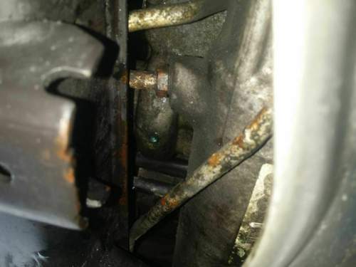

So heute hat sich das ganze nochmal bestätigt :
Wasser tritt aus dem vorderen Loch neben der WaPu aus . Stärker tropft es wenn man Auto bergauf als bergrunter prakt oder wie in meinem Fall mit hinteren Räder auf die Europalette drauffahren.

Nr.1
Nr.2
Es gibt wohl noch ein Deckel in V Form der undicht werden kann . Er sitzt zwischen Motor und Getriebe ...
