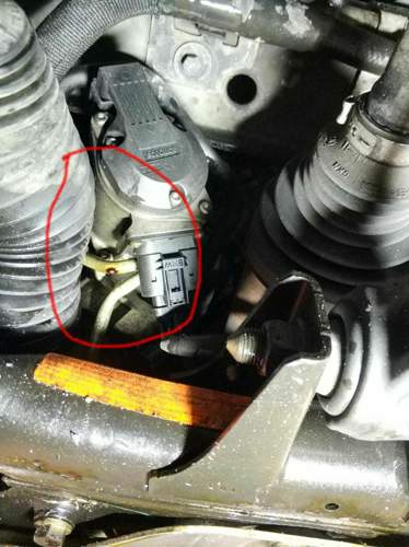

Guten Morgen , sonder Regen hat etwas nach gelassen hab mal eben n kurzen Blick drüber geworfen! Muss der Luft Filter auch komplett runter! ?
Hab mal ein Bild gemacht!
Ja leider. Denn darunter sitzt das Regelventil.
So hab das mal zerlegt! Also bei mir scheint es was anderes zu sein! Das sogenannte Teil ist trocken!
Hier noch das bild
Das einzigste was ich noch gefunden habe an Rest Öl ist hier. Siehe Bild! Aber was ist dort in der Nähe ??

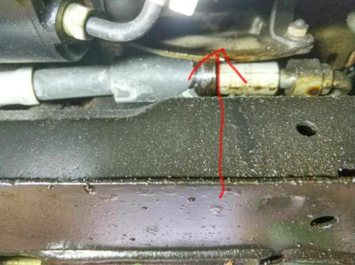

Jetzt hat es mich mit dem Thema Ölverlust wohl auch richtig erwischt. Km-Stand ist aktuell 107.000 km.
Zusätzlich verliere ich unterhalb des Kühlwasserbehälters s. Foto Kühlerwasser. Laut Werkstatt sind das die beiden Alu-Leitungen vom Foto. Die obere wäre wohl der Übeltäter.

a) Bild Kühlwasserverlust - Oberhalb der 2. Leitung scheint es trocken zu sein oder was könnte noch sein?
b) ÖL Bild1 - gleiche Seite wo der Wasserverlust ist an der Leitung ist sieht man den Ölfleck
c) Öl Bild2 - oberhalb sitzt die Riemenscheibe welche gewechselt wurde
d) Öl Bild3 - roter Pfeil ist der Übergang der Plastik-Untebodenverkleidung zu diesem Blech auf dem Bild
blauer Pfeil dort ist ebenfalls ÖL welches wohl nach hinten läuft aber deutlich weniger
e) Öl Bild4 ist rechts das Blech von Bild Öl 3
f) Öl Bild5 - dieses Runde Teil sitzt unterhalb vom Kühler ein wenig nach innen
g) Öl Bild6 noch mal besser

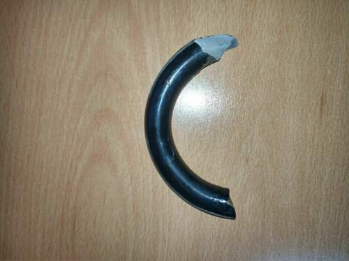

h) Bild Federbruch
Von oben ist der vordere Bereich incl. der Riemenscheibe, Riemen und Rollen trocken. Weiter ist die Limo ab dem ersten drittel von vorne verölt. Genau auf dieser Höhe nach unten gehend ist alles voll Öl. Darüber auch Richtung Ventildeckel und Zylinderkopfdichtung scheint alles trocken zu sein bzw. man sieht ein leichtes schwitzen.

Bei der Feder sollten laut Werkstatt beide Seiten ausgetauscht werden, auch müssen die Federbeine raus - richtig?
Was sollte wenn dann ehe schon alles raus ist am besten gleich mitgetauscht werden?

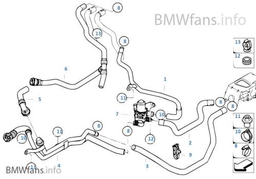

So Nachtrag zum Kühlwasserverlust....
Soll wohl laut dem Bild das Doppelrohr mit der Nr. 11 sein...........
Doppelrohr Nr.11
Nr.4 ist das bin gerade am bestellen.
118€ bei leebmann. Am Samstag werd ich versuchen das Rohr mit A.behälter(+Schlauch unten) zu tauschen. Brauch ich da sonst irgendwelche spezielle Schellen/ sonstiges?
