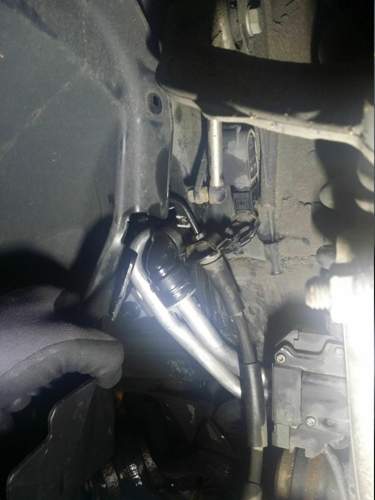

Ich hatte ein ähnliches Wasserverlustproblem an meinem 4.8i (mit Standheizung ab Werk).
Komischerweise verlor der Wagen nicht immer Kühlwasser (anfangs hatte ich auch noch die Hoffnung,
dass es sich nur um durch die Klimaanlage generiertes kondensiertes Wasser handelt, leider
war das Wasser etwas glibbschig und hatte Eigengeruch = Kühlwasser).
Nach diversen Kontrollen hatte ich die Regelmäßigkeit beobachtet, dass der Wagen
mehrere Tage tropft (ohne Motorbetrieb, also bei langen Standzeiten), wenn ich zwischendurch
den Kühlwasserbehälter zwecks Wasserstandskontrolle öffne.
Letztlich war es das bereits in diesem Thread erwähnte Doppelrohr der Standheizung.
Eine Schwelle war undicht (siehe Foto). Für Überprüfung/Austausch musste ich einige
Verkleidungen am Unterboden und die fahrerseitige hintere Radhausschale
demontieren (lästige Arbeit, vor allem wegen der plastikvernieteten Kotflügelverbreiterungen).
Die Schelle selbst ist laut BMW-Teileliste nicht einzeln austauschbar, deshalb
tauscht BMW dann das ganze Doppelrohr für insgesamt knapp 500 Euro aus (siehe
obige Schilderung des Thread-Erstellers). Ich habe die Schelle nach hinten geschoben und
dann eine neue Schraubschelle zur Abdichtung verwendet.
Bezüglich der Kühlflüssigkeit führenden Rohre/Schläuche
fand ich es insgesamt auffällig, dass an nahezu allen mit Schellen
abgesicherten Komponentenübergängen ausgetrocknete (Kühlwasser)kondensatreste
sichtbar waren.
Als Anregung für die weitere Suche: Der Kühlwasserbehälter reisst wohl auch gerne mal.
Zu dem Foto: es zeigt den Wasserverlust
nach den ersten Wackelversuchen an der als defekt vermuteten Doppelrohrschelle,
aufgenommen im senkrechten Format.
Undichtes Standheizungsdoppelrohr

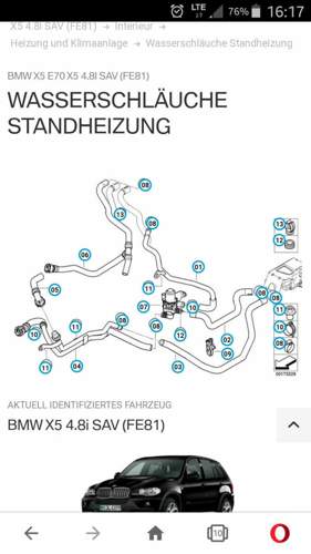

Moin snaipukr,
beim Austausch des Kühlwasser-Doppelrohres für die Standheizung brauchst Du noch
2 Schellen (im Bild mit Nr. 8 beschriftet), mit denen die beiden zum Fahrzeugheck orientierten
Anschlüsse des Doppelrohres gesichert werden. Ab Werk sind wohl diese verbaut:
64217518579 Schlauchschelle D=27MM
Es handelt sich dabei um gehärtete Schellen, die nur mit Vorspannen bzw. Aufbiegen
verbaut werden können. Diese hatte ich zunächst verbaut. Obacht beim Einbau bzw. Vorspannen
(Augenschutz!). Das neue Doppelrohr war
dann an der eigentlichen Problemstelle (die Klemmschelle in der Mitte des Doppelrohres=
dicht, aber es siffte aus beiden Anschlussstellen, die durch die gehärteten Schellen gesichert wurden.
Beim nochmaligen Abdichtungsversuch habe ich dann diese Schellen hier verbaut, die
man auch laut BMW-Vorgabe nehmen soll/kann:
64218367179 Schlauchschelle L16-30
Die Dinger haben ein eingestempeltes BMW-Logo und sind deutlich besser als die zuvor
von mir im Baumarkt besorgten Edelstahlschellen und lassen sich auch nicht so leicht überdrehen.
Mein Wagen verliert seit dieser Reparatur kein Kühlwasser mehr. Zur Überprüfung
bin ich einige Zeit ohne fahrerseitige innere Kotflügelverkleidungen rumgefahren (dahinter
ist das Doppelrohr ja versteckt).
Viel Erfolg!

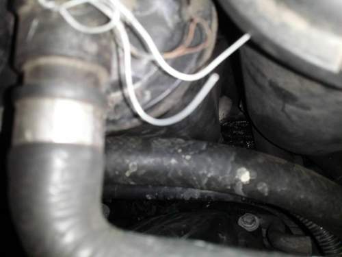

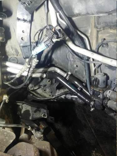

Hi Leute
Ich hab mal was zu meinem Kühlwasserverlust aufgespürt.
Und zwar hab ich gestern ca 300km mit dem X abgespult. Der Wasserstand vor der Fahrt habe ich auf Min. aufgefüllt, davor war er bei ~ 2cm unter Min.
Heute , vor erneuter Fahrt , habe ich dank Wetter endlich ne Wasserpfütze unterm Auto entdeckt, dazu nasse Stellen am AB untenrum ,siehe Fotos. Wasserstand war ~ 1cm unter Min. Bin dann 30km gefahren und wollte den Deckel von A.behälter aufmachen , aber diesmal habe ich ein Zischen im Deckelbereich ( Überdruckventil ) festgestellt , trotzdem aufgemacht - Wasserstand war bei Max.
Grad eben habe ich den Wagen 30 min im Stand laufen lassen und hab dann entdeckt das ein Schlauch im 3s Rhythmus zuckt . Es ist wahrscheinlich der Schlauch von der Standheizung zumindest führt er dahin .
https://www.youtube.com/watch?v=Qcra3VzQ8vk
Ist da vllt ein Wasserventil defekt welches das Wasser nicht duchlässt ? Im Fehlerspeicher sehe ich keine passende Einträge.
20200112
20200112

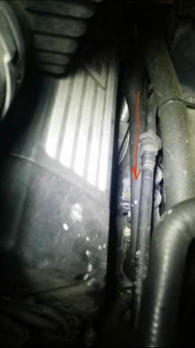

Kann jemand sagen was das fürn Schlauch ist der bei mir im Video zuckt ? Leider sind die Teile von Leebmann noch nicht eingetroffen sodas sich der Wechsel verschiebt.
Screenshot-2020-01-21-08-47

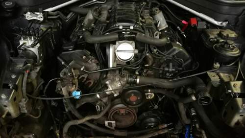

Morgen ,
Hab am WE Ausgleichsbehälter+unterer Schlauch und Doppelrohr getauscht . Das Rohr war eigentlich noch dicht(bj.2008 193tkm ) . Insgesamt 6L Wasser konnte ich abfangen welches gegen frisches ersetzt wurde . Wasserstand wurde auf Max gefüllt , ich denke es macht schon nen Unterschied ob man das Wasser bei 20C Außentemperatur oder bei 5C auffüllt . Bis jetzt keine Auffälligkeiten,- Wasserstand iO ,- Ausgleichsbehälter ohne weiße Überlaufspuren .
@zessi001 hast du dein Wasserstand Frühs vor der Arbeitsfahrt gecheckt ? Ich hab oben ein Bild hochgeladen, weist du was das für ein Schlauch ist bzw wieso es zuckt ? Der zuckt nach wie vor , sobald der Motor Betriebstemperatur erreicht hat .
20200201
20200201
snaipukr;
der gleiche Schlauch zuckt bei mir auch....
