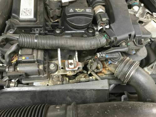

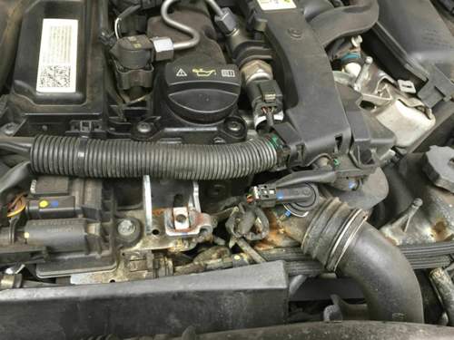

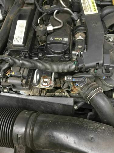

hi,
bei mir leuchtet '''Kühlmittel nachfüllen''' auf , aber der Behälter ist im optimalen Bereich ?
lg
36 Antworten
Ich würde der Nummer min. noch einmal Nachfüllen geben.
Ich hab meinen seit Februar und musste vor 2 Wochen ebenfalls 200-300 ml nachfüllen,
Werde das ganze auch erstmal im Auge behalten und dann erst in die Werkstatt gehn....
War gerade in der Werkstatt
Das Teil (unter dem Dieselfilter) ist wohl gebrochen
Siehe Bilder unten
Da wo es gelblich ist
