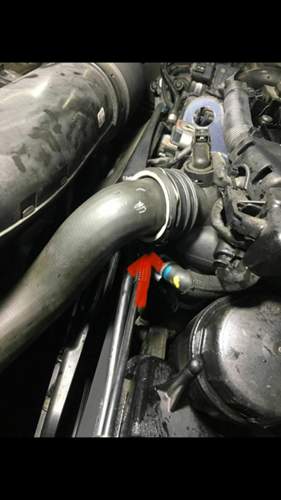

seit ein paar Tagen ist mir auf gefallene das etwas Kühlmittel im Ausgleichsbehälter fehlt, ca 200 ml , nach 300 km grob geschätzt.
Wenn man sich den Motorraum ansieht , (bin kein Fachmann) sieht alles trocken aus.
Ich konnte vorne links unterm Auto (Fahrer Seite siehe Fotos) etwas Wasser erkennen ist aber schwer zu erkennen von wo das Wasser kommt.
Habe hier gelesen, dass es oft das Problem mit den Kühlwasserstzutzen gibt. Da bricht etwas ab (Behälter von Dieselfilter)
WAs sagt ihr , was ist eurer erster Verdacht , vielleicht hat jemand das selbe gehabt ??
Kann ich morgen eventuell den Mechaniker einen Tipp geben wo er zu erst schauen soll bzgl der W204 Macken und Wasserverlust

Zum Foto
Ich glaube die eigentliche Dichtfläche ist nicht grün. Da hat aber auf jeden Fall schon öfters Kühlmittel gestanden / ist übergelaufen. Nimm einmal den Deckel in die Hand und gucke wo der O-Ring genau abdichtet.
Vielleicht reicht eine Reinigung mit einer rotierenden Messingbürste.
Will dich nicht verunsichern. Könnte auch ein Schaden der Kopfdichtung / Zylinderkopf sein.
Weil du Punkt 2 mit JA beantwortet hast und dann drückt er halt dort das Kühlwasser raus.

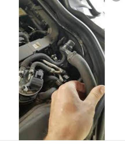

Update:
Der Mechaniker hat sich alles genau angeschaut die ganzen Verkleidungen abgemacht usw..
-Auslaufstutze sei in Ordnung, dieselfilter wurde ausgebaut alles trocken.
-wasserpumpe auch dicht
-schläuche auch in Ordnung, auch kein druck nach abstellen.
Was aber gefunden wurde (siehe Foto)
Beim laufenden Motor hat es getropft auf den Keilriemen ( zwischen den schlauch und den Thermostat ) haben jetzt eine andere Dichtung eingebaut.
Nach dem tausch , waren die Tropfen nicht mehr zu sehen.
Habe aber sicherheitshalber eine originale beim mercedes bestellt.
Etwas andere konnte er nicht feststellen, da alles soweit in Ordnung ist seiner Meinung nach..
Er konnte sich nur so den Kühlmittelverlust erklären.
Ich soll den Wasserstand weiter beobachten und eine Rückmeldung geben.

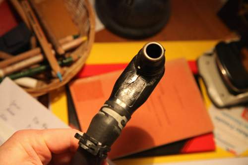

Also als ebenfalls OM651-Fahrer:
Ich habe diese Symptome jetzt schon zum dritten Mal innerhalb eines Jahres und immer war es eine andere Stelle. Aber es gibt die bekannten Stellen, die mit schleichendem Verlust anfangen, bei dem man nichts findet, und dann plötzlich stark werden, dann findet sich auch die Stelle. Bei mir kam es in der Reihenfolge:
1. Kühlwasserpumpe (fing genau wie beschrieben an, KM 240.000)
2. Anlaufstutzen, da lief das Wasser dann irgendwann richtig raus, da bricht das Gehäuse, in dem die Dichtung liegt
3. Heute entdeckt: dort, wo der Schlauch hinter dem Motor zum Wärmetauscher geht. Danach suchte ich jetzt auch schon seit drei Monaten. Heute haben wir es entdeckt.
Aber wie gesagt: Es war genau wie von dir Beschrieben. Zu WaPu und Anschlussstutzen gibt es hier aber schon lange Threads, ist wohl ein bekanntes OM651-Problem.

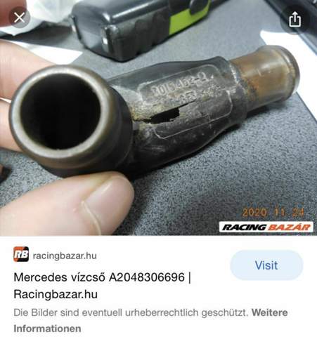

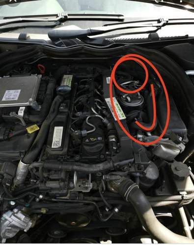

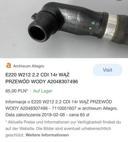

Hi ,
danke dir.
wo genau ist das , hast ein Foto ?
Was ist da Defekt ? nur der Schlauch ?
Hast du die Teilenummer von dem Schlauch bzw vom Defekten Teil.
