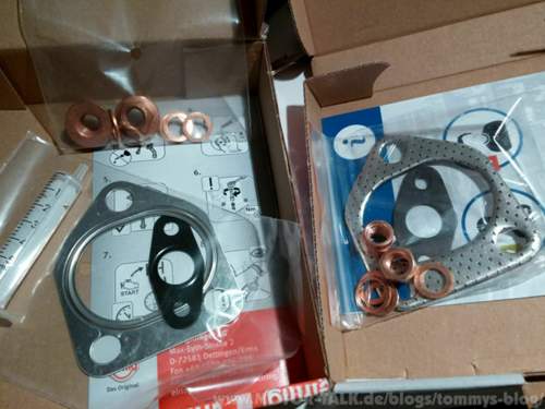

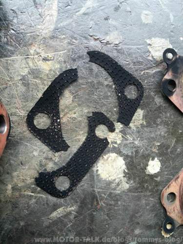

Ich würde eine Elring Stahldichtung nehmen, im 1. Foto links. Die Rechte war ne Alu-Dichtung die ich probiert hab, die hat keine 2 Monate gehalten. Siehe zweites Bild.
Die BMW-Pappdichtung (Asbestfrei) die mir der BMW Händler mitgegeben hat, ist ein schlechter Witz, die würde zeitnah wegbrennen. Die Elring hält dagegen bisher einwandfrei, trotz höherer Abgastemperaturen durchs optimieren.
Gruß, Thomas
Bild #208734896
Bild #208734897
Jetzt wo ich die Fotos sehe fällt es mir wieder ein, habe auch die elring stahldichtung genommen
