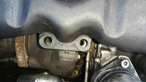

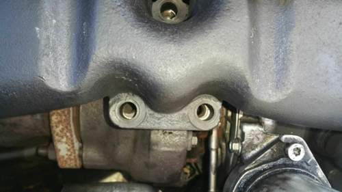

Hab den Krümmer gerade eingesetzt. Irgendwie scheint der Flansch zum Turbo nicht zu passen :/ Die 3 Bohrungen vom Krümmer zum turbo sind leicht versetzt sodass ich die 3 Schrauben nicht reinbekomme. Lässt der Turbo sich zufällig auf Höhe der Bohrungen schieben oder ist er fest verschraubt? Von Hand konnte ich ihn kein cm bewegen. Wie gesagt alles passt bis auf den Flansch zum Turbo. Anbei das Bild
Das ist ja mal eine beschissene Passgenauigkeit! An deiner Stelle würde ich den Krümmer zurück schicken oder die drei Löcher, mit einem guten Fräser soweit fräsen bis die Schrauben passen, dabei sollte etwas Luft für die Schrauben bleiben.
Edit: Der Turbo ist doch mit einem Halter befestigt, hast du denn mal gelöst?
Ne am Turbo habe ich garnichts gemacht. Wo ist den der Halter. Der Verkäufer meinte ich wäre der erste von 400 Kunden bei dem der Einbau nicht funktioniert.
Muss ich dann etwa den Halter vom Turbo lösen oder wie?
Der Turbo hängt ja nicht in der Luft. Es gibt einen Winkel, wo er verschraubt ist, diesen meine ich.
