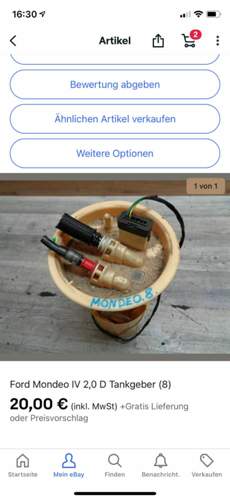

Hallo Forum,
ohne Groß ins Detail zu gehen gleich die Frage:
Kann man eine Krafstoffvorförderpumpe (die im Tank) eines Benziners mit der eines Diesels ersetzen, also tauschen?
Es geht NUR um die Pumpe, nicht das drumrum.
Hintergrund ist der, dass mein Tankstandanzeiger spinnt, und ich den vom Benziner für € 50,- inkl. allem haben könnte, anstatt für € 350,- für den Diesel und ich so evtl. auch die Pumpe mit ersetzen könnte.
Würde mich freuen wenn sich wer auskennt.
Mein Modell: Ford Mondeo 4 BA7, 2011, 2.2 TDCi.

Ich vermute eher nicht. Benzin und Diesel haben untershciedliche Viskositäten und Schmiereigenschaften. Denke schon, dass die Pumpe entsprechend darauf ausgelegt ist.

Bei mir ist wie gesagt die Geberanzeige defekt und ich käme an eine gebrauchte Einheit vom Benziner ran und würde diese als Organspender nutzen.
Mir geht es aber hier nur darum, ob Diesel- und Benzinpumpen wirklich grundlegend anders aufgebaut sind von den Materialeigenschaften (Bsp. die Einführung von E10, hier gab‘s ja auch die Aluminumproblematik im Spritkreislauf).
Dass Pumpen bzgl. der minimalen Unterschiede von Viskositäten die Gleichteilepolitik der Hersteller schlägt glaube ich nicht wirklich.
Ohne drum herum: nein

Das passt leider nicht,da der 2.2 l TDCI DW12 Motor im Tank eine interne elektrische Kraftstoffpumpe hat,die nur im Schlingertopf den Kraftstoff fördert. Das ist ein gravierender Unterschied zum Benzinmotor und zum 2 l TDCI.
Außerdem sollte man die Ford TSI beachten, Kabelstrang Stecker auf der Füllstand/Fördereinheit kann Wackelkontakt haben,es gibt einen geänderten Kabelstrang und Schaumstoff Klebepads müssen laut Ford TSI auf den Tank geklebt werden um zukünftige Defekte zu verhindern.

Ok, das mit der Pumpe sehe ich jetzt ein.
Trotzdem muss ich wohl den Tankststandsensor wechseln, was auch der Ursprungsgedanke war.
