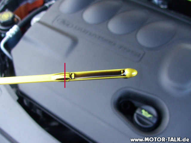

ich habe da einmal eine Frage zu dem Ölstand nach dem Ölwechsel. Aus dem Thread "1800km und schon Ölwechsel" habe ich folgendes Bild gefunden:
http://www.motor-talk.de/.../Attachment.html?...
Bei mir ist der Ölstand nach dem Ölwechsel auch so hoch. Nur die Farbe des Öl war logischerweise heller. Ich bin jetzt ein wneig verunsichert, ob dies so richtig ist. In der Vergangenheit habe ich immer den DPF für den zu hohen Ölstand verantwortlich gemacht. Aber das kann nach einem Ölwechsel und 30km Fahrt ja nun wirklich nicht sein. Das die Werkstatt zu viel Öl einfüllt, kann ich mir eigentlich auch nicht vorstellen. Die haben ja die genauen Angaben welche Menge Öl nachgefüllt werden muss. Stimmt nun mein Ölstab nicht oder hat die Werkstatt ihre Anleitung doch nicht richtig gelesen und zu viel eingefüllt?
Wie sieht bei Euch der Ölstand nach dem Ölwechsel aus?
Soll ich zur Sicherheit Öl ablassen lassen ( von der Werkstatt )? In einer Woche wollte ich da eh noch einmal hin und mit denen was besprechen, da ich schon 3 Ölwechsel innerhalb von 10500km hatte und mir dies doch auf die Nerven geht.

Ich hatte bis jetzt bei jedem Ölwechsel in wirklich jeder Werkstatt bis zum geschätzten 2cm über der Max Markierung.
Früher war das bei ATU und seit paar Jahren wo ich es mir leisten kann in einer richtigen Ford Werkstatt.
Ich hatte bei 6 Autos (3 neue, 3 gebrauchte) und sicherlich mindstens 15-20 Ölwechseln noch keinen Motorschaden oder sonstiges dadurch.
Warum zuviel drin ist frage ich mich zwar auch aber es macht nichts aus.
Die MIN MAX Markierung ist zwar da aber bei paar mm mehr geht nichts kaputt, bei paar mm zuwenig hätte ich allerdings Angst 😉
i d r misst die werkstatt das öl mit der maßkanne ab und füllt die menge ein, die vorgeschrieben ist. ich traue da weniger den ölstab. einfach mal auf die rechnung schauen, wieviel berechnet worden ist. die verschenken da nichts.

Zumindest beruhigt es mich ja schon einmal, dass ich nicht der einzige bin, bei dem der ölstand über Max steht. Wobei ich es nicht ganz verstehen kann, dass man dort einen Ölstab einbaut, der zu viel anzeigt. Zumindest werde ich das übernächste Woche einmal ansprechen, wenn ich so zur Werkstatt fahre. Bei all meinen vorherigen Autos hat die Angabe über die Füllmenge bei einem Ölwechsel immer gestimmt. Deswegen stimmt mich das ja ein wneig nachdenklich. Wenn der Ölstand aber wirklich zu hoch wäre, müsste er dann nicht auch Öl verbrennen? Oder ist der Öldruck dann nicht zu hoch und kann etwas beschädigen? Irgendwozu muss die Max Markierung doch auch gut sein.
Wenn der Ölstand zu hoch ist kann die Kurbelwelle ins Öl tauchen und es sozusagen schaumig schlagen.
Dadurch kann die Ölpumpe dann Schaum (also Luft) ansaugen.
Ich denke mal das es sich dabei aber um ein halbes Märchen handelt ............ da muss man schon viel Öl einfüllen das die Kurbelwelle es in der Ölwanne berührt.
Hast Du mal gemessen wenn der Motor warm ist, das Öl also noch im Motor verteilt ist und nicht wie beim kalten Öl alles in der Wanne ist ?

Bei der letzten Messung wurde das Auto vorher ca. 30km bewegt. Dann stand es ca. eine Stunde und dann habe ich gemessen. Das Öl müsste also noch warm gewesen sein.
Wann soll ich dann einmal messen, wenn der Motor warm ist? Sofort oder nach ca. 10 Minuten? Wobei, wenn ich sofort messe, ist doch nicht nicht das ganze Öl in der Wanne angekommen.
Das Bild ist übrigens von meinem Auto.
Ich hatte damals den Meister darauf angesprochen und mir wurde erklärt, dass der Ölwechsel mit Meßkanne und nicht nach Ölstab vorgenommen wird.
