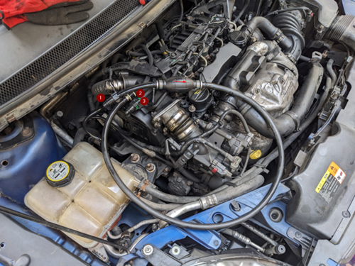

  2. Dann habe ich nochmal entlüftet (siehe Bild im Anhang - auf der Vorlaufseite, da ich für die Rücklaufseite keinen geeigneten Adapter hatte, dass der Kreislauf dicht wird; so habe ich den Stutzen vom alten Dieselfilter abgeschnitten und genutzt)
--> gepumpt von 1 nach 2 und bei 3 geschaut, dass kaum noch Blasen kommen; einige kleine Blasen kamen auch nach 20x Pumpen noch - hier ist das Setup mit der kabelbinder-befestigung sicher nicht 100%ig; bei anderen Reparaturen hatte ich da aber auch keine großen Probleme
--> 2 abgesteckt und mit Finger zugehalten, dann 1 rausgezogen; 1 und 2 in ca. 1s zusammen gesteckt
--> später habe ich auch nochmal Ende 1 vom Handpumpenschlauch direkt in einen Dieselkanister gesteckt und gepumpt während der Motor gestartet wurde --> auch hier kein Motorstart

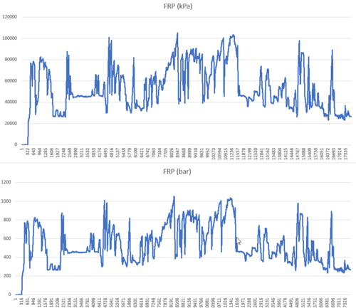

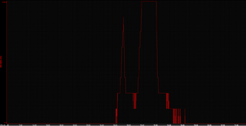

  • Raildruck geht beim starten nur auf 10-20 bar hoch; Das Excel-Diagramm hatte ich vor einiger Zeit mal aufgenommen - da scheinen 250-1000 bar normal zu sein. --> bei defektem Sensor hätte ich eher 0 erwartet oder ganz erratische Werte - so sieht es erstmal plausibel aus - oder ist auch so ein Fehler typisch, wo die Werte einfach um Faktor 10-20 zu gering angezeigt werden? G
  • Ist es typisch, dass bei defekter Pumpe immer noch die 10-20 bar Druck erzeugt werden?
Eine Undichtigkeit: müsste man dann nicht irgendwo Diesel spritzen sehen bei min. 10 bar und einer undichten Stelle? Da habe ich nix gesehen.

2025-07-08-18-41-55-2021-12-05-berthelsdorf-fg2-csv-excel-io-fahrt
2025-07-08-18-33-43-forscan-v2-3-34-beta-ford-focus-duratorq-turbo-diesel-common-rail-injection-1
Motorraum
wie geschrieben kann es ein Injektor sein, wenn der innenerlich den Druck nicht hält kann die Hochdruckpumpe den nötigen Druck im Startmoment nicht aufbauen ... man könnte einen Rücklaufmengentest machen um zu sehen ob ein Injektor stark abweicht
10-20bar ist natürlich viel zu wenig

Wenn der Pfeil auf der Handpumpe die Durchflussrichtung zeigt...?
Dann hast du meiner Meinung nach aus der Tankrücklaufleitung irgendwas in die Motorleitungen gepumpt.
Andersherum wäre besser. Wenn es halbwegs ruhig ist kann man auch hören wie dann Sprit in den Tank gepumpt wird.
Pump mal von 2 nach 1.
Und bei 3 machst du garnichts.
Und bei 1 hast du im besten Fall was durchsichtiges um Blasen zu sehen.
Bei keinen Blasen den Motor starten und die Handpumpe da lassen wo sie ist.

@KarlHoppenstett : Das verstehe ich leider nicht.
Wieso von 2 nach 1? Dann würde ich ja Sprit über die Vorlaufleitung zurück in den Tank schieben. Geht das überhaupt oder ist da ein Rückschlagventil verbaut? Wenn nicht - sauge ich mir dann nicht Luft aus der Rücklaufleitung aus dem Tank an - oder geht die tief genug dort rein, dass die immer bedeckt ist?
Durch das Rückschlagventil in dem Handball dürfte dann ja auch kein neuer Diesel mehr Richtung Motor gelangen, oder?
