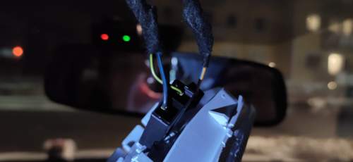

Wollte eine Led Fußraumbeleuchtung von Letronix nachrüsten.
Türkontaktschalter habe ich keinen gefunden also habe ich die Deckenleuchte abgemacht.
Dort sind 3 Kabel (siehe Foto). Alles mit dem Multimeter durchgemessen. blau/orange ist +. die anderen beiden masse. wobei blau/schwarz für den schalter der innenleuchte ist.
also gelb/schwarz gemerkt (ich weiß es sieht grün aus ist aber gelb). unten am sicherungskasten gibt es mehrere gelb/schwarze kabel die in verschiedenen steckern enden.
stecker nacheinander gezogen bis die innenleuchte aus war. aha bingo.
+ habe ich an der sicherung 104 für batteriesparer/innenleuchte angeschlossen und masse dementsprechend an besagtem schwarz/gelben kabel.
leuchte schön sieht gut aus. freu. dann tür zu. deckenleuchte geht aus. fußraum led leuchtet munter weiter...
bin am verzweifeln. weiß nicht woran es liegt und bin mit meinem latein am ende.
schon das gesamte Internet durchforstet auch die britischen Foren. nichts zu finden.
fassung und kabel für die originale beleuchtung sind bei meinem leider nicht vorhanden.

lt. schaltplan geht die innenleuchte an pin 13 (C98) verm. haste das falsch kabel erwischt
ps. kabel oben an der lampe abziehen und unten abziehen und auf durchgang
messen,wenn keiner da ist haste unten das falsche kabel
@Charly013 schrieb am 18. Dezember 2022 um 21:36:25 Uhr:
Danke das ist es!!
Ich bin an C97 gegangen.
Und bei der Grafik steht auch dass Pin 13 schwarz/gelb ist.
Das ist es 100%.

Die Kabelfarben sind schonmal falsch.
Die Plus-Leitung ist ORANGE/BLAU.
Also mehr ORANGE als BLAU.
Bei liegender Vorverkabelung ist die Plus-Leitung
ORANGE/WEISS am C 102 PIN 35
Und die Abschaltleitung ist SCHWARZ/WEISS für die Fussraum-Leuchten.
SCHWARZ mit weissen Zusatzstreifen.
Also die Minusleitung.
Die liegt am blauen Stecker C 102 PIN 41.
Das ganze wird massegeschalten.
Wenn da keine Vorverkabelung am C 102 liegt,dann nimmt man die Kabel am schwarzen CJB-STECKER C 98 ( 14-polig ).
PIN 13 SCHWARZ/GELB für Minus
PIN 7 ORANGE/GELB für PLUS
Mit LED funzt das ganze nicht.
Das ist werksmäßig auf stinknormale Glühbirnen ausgelegt
